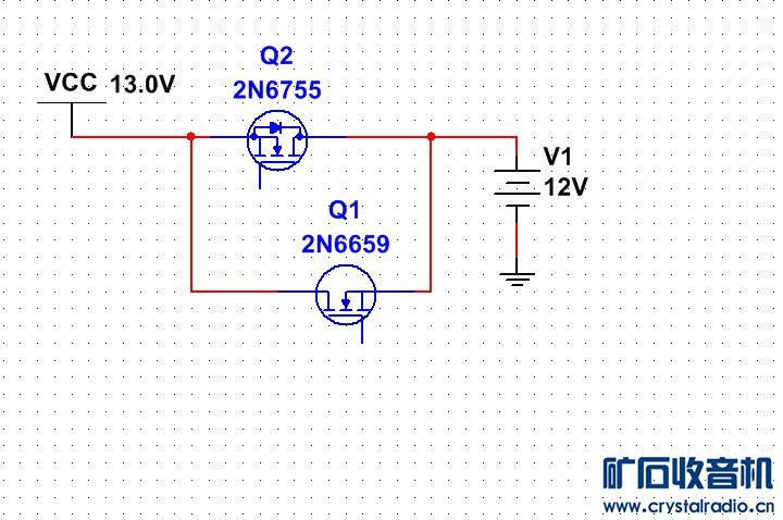

求充电防倒灌电路

你想的太复杂,充电时电压必须要高于电池电压才能冲的进去电,你自己实际测量下,在充电时,电池正负两端电压是多少,但拔下充电器的220V电源插头时(这时充电器输出端和电池还是接在一起的)电池两端电压是多少你就明白了,如果你要使用场效应管,可以说你怎么都绕不过充电电流要经过二极管发热这个事,可以互换漏源的场效应管没有大功率的。

可以用一样N沟道的,但充放电都必须经过其中一个的内部二极管通过,大电流都要发热,一般均在外并联二 ...
MOS管串在充电回路里,充电时让MOS管导通,电流从S流向D,二极管也被短接了。断电时,倒灌电流是从D流向S,不让MOS管导通就是了。

如果充电时短接二极管,断电时电流会经过二极管倒灌,因为没有内部无二极管的大功率场管,否则锂电池充放电控制开关就不会一定要经过二极管了,使用场管是绕不过二极管的。如果你顺二极管向接,场管是不会饱和导通的。不可能短接二极管的正向PN结。

你想法是用Q1饱和导通来短接Q2中的二极管,这个可以,但是Q1中漏源本身就有个寄生二极管实际上结构和Q2一样,只是没有画出,当不充电后电池的电就从Q1中二极管倒灌回去。要想Q2本身导通短接自身二极管就更不可能。你想的两边可以随意互换用来开关的管子是没有的。

MOS管导通,内部二极管就短接了。哪还要另外的Q1?
我没法画图,急死人。

不用急,我告诉你不可能的,导通后把自身正向的二极管都短接了,没有这样的管子。看来你对开关场管还需要多了解。只有从D-S才能短接,不可能从S到D都短接了
我没法画图,急死人。
这个是借你的图在画图中画的,将就看下。只要在栅极加上正偏压,就能控制MOS管的通断。

不用急,我告诉你不可能的,导通后把自身正向的二极管都短接了,没有这样的管子。看来你对开关场管还需 ...
你忘了S和D是可以互换的了。
再看下楼上我加上的文字。

你忘了S和D是可以互换的了。
说了半天你还是认为DS可以互换,我告诉你,现在没有可以互换的MOS大功率开关管。你先查下资料再说,只有低频的结型管才可以互换。

你改的图,断电时, 电源池的+ 端会通过S-D的二极管到--端会反向放电,这个是控制不了的。
画错了,改过来了。

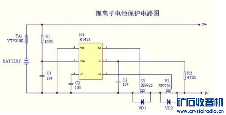

看来你还是挺固执的。
看一下典型的锂电保护电路,二个MOS管就是背靠背连接的,你总不会说一个不能导通吧。
发表于 2019-3-8 17:16:46 | 显示全部楼层
szp 发表于 2019-3-8 15:07
看来你还是挺固执的。
看一下典型的锂电保护电路,二个MOS管就是背靠背连接的,你总不会说一个不能导通吧 ...
你看清楚充电回路和放电回路,一个是管充电的保护开关,一个是放电的保护开关,其中充电放电都是要通过另一个管子的二极管流过电流,而不是短路自己的顺向二极管,说得这么清楚了你都还没懂,我真是无语,你自己折腾吧。可以再给你说清楚点:充电时电流经过由 P+  FA1  电池  VD1  V2到 P- 放电电流由: 电池正端  FA1  P+ 用电器  P-  VD2  V1 到电池负端。你看下,是不是场管短路了自己的顺向二极管(只短路了自己的反向二极管)。你问问懂得电路的人就清楚了。
 楼主| 发表于 2019-3-8 17:43:26 | 显示全部楼层
cwhenao 发表于 2019-3-8 17:16
你看清楚充电回路和放电回路,一个是管充电的保护开关,一个是放电的保护开关,其中充电放电都是要通过 ...
哈哈。按你说锂电正常放电要经过二极管VD2?那3.6伏的锂电,负载二端只有3伏了?
