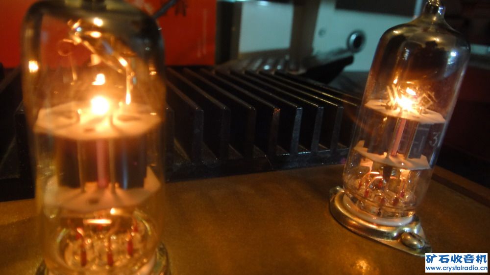

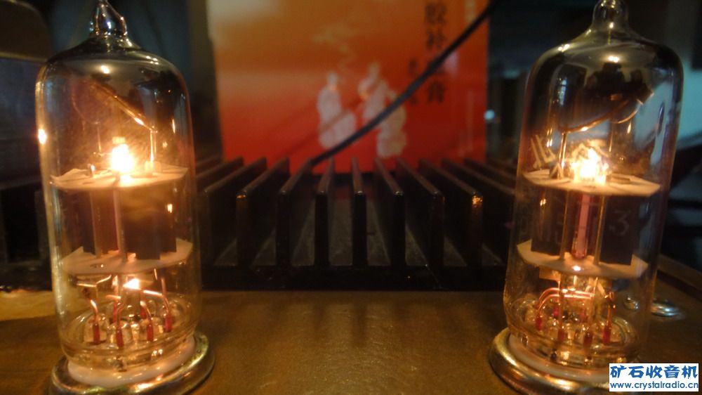

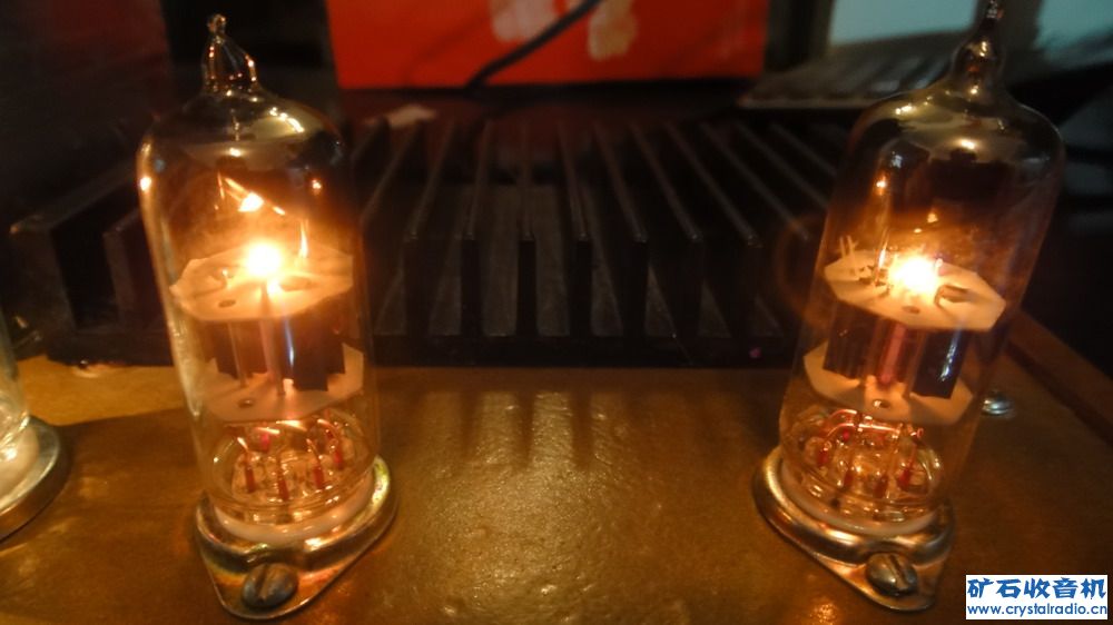

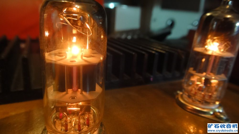

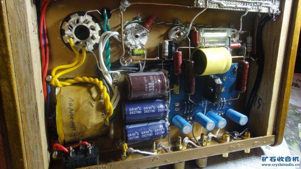

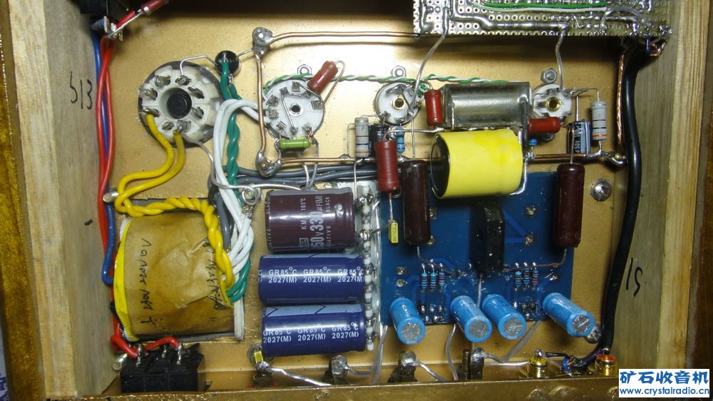

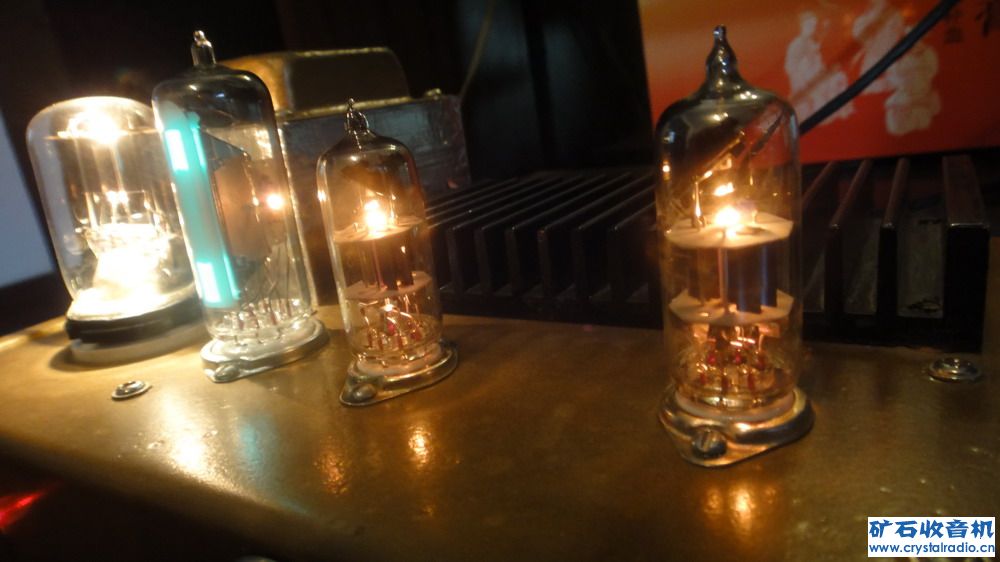

       上几张照片吧、是简单的RC网络+6N15并管共阴推LM1875T电路。,6N15这只管子还是不错,用于低频电压放大和高频小功率震荡,是只线性不错的管子,做电压放大亦有不俗表现,唯一的缺憾是该管麦克风效应强,必须加强防震,还有就是其并管用作耳放也是不错的。重点亦在防震。
     元件也是能找到的常用元件,整机成本在350元左右。

做得不错,摄影也漂亮,就可惜没有电路图

那最大的是什么管子?
 楼主| 发表于 2011-3-24 22:04:03 | 显示全部楼层
整流管

发表于 2011-3-24 23:39:29 | 显示全部楼层
我的目光都被那个整流管吸引,因为光明。看来将来我会去做845之类,亮堂。

做得好,管子拍的漂亮
