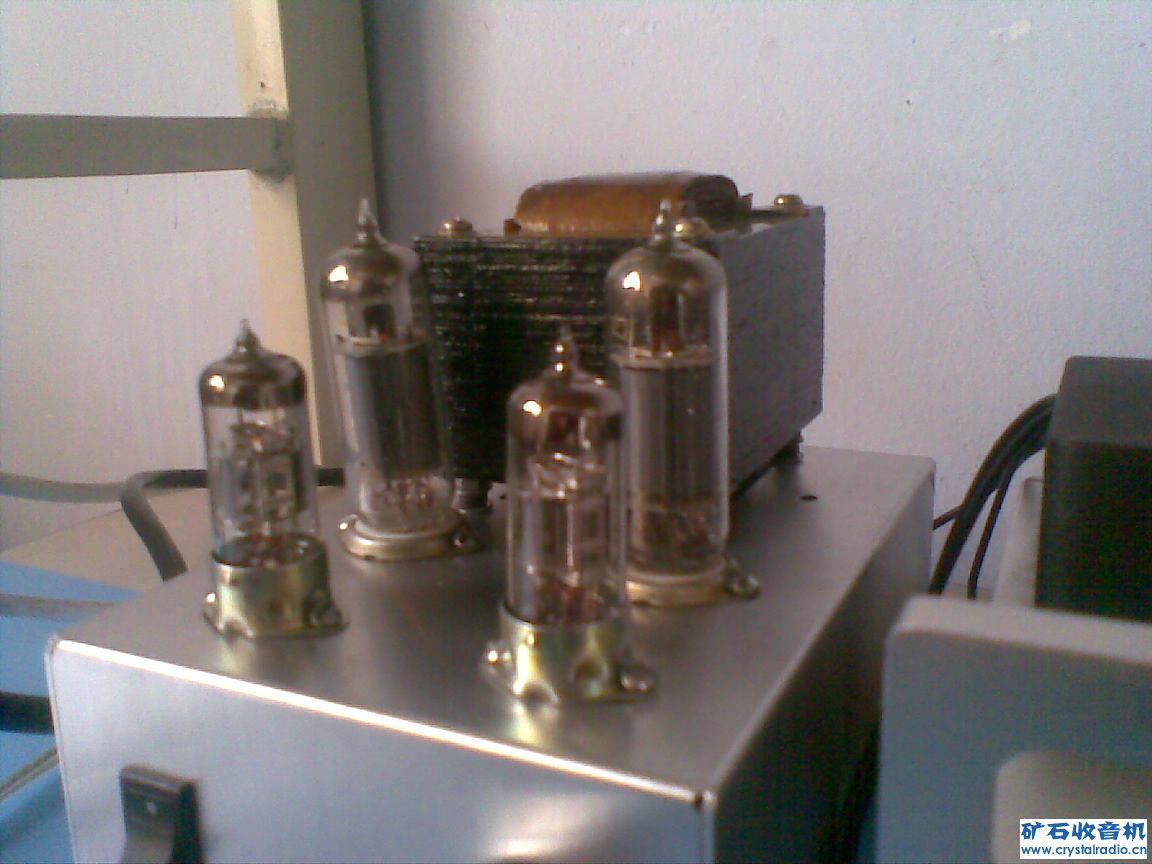

自己的第一台机器,网上搜了个图就开工了。原来6J1是750欧的阴极,声音很小。经前辈指点修改阴极电阻为俩750并联(没有合适的了,只能这么办了),声音加大了不少。感谢小鱼儿前辈的指点和好牛(*^__^*) 。用MP3做音源觉得不够,找了个胆结石的耳放接上,声音又大了不少(MP3有点垃圾了)。
家里有亲戚搞无线电的,给了我一个机箱(很精致吧)

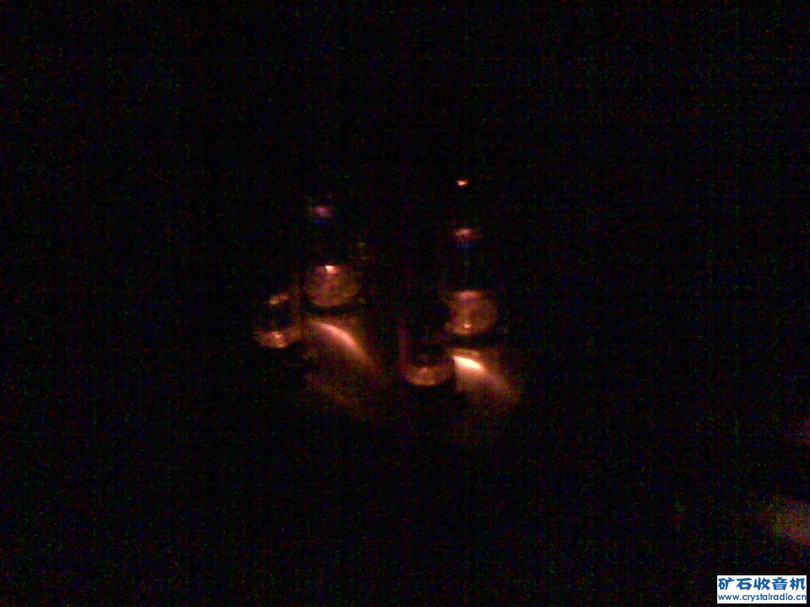

 楼主| 发表于 2011-4-5 13:20:40 | 显示全部楼层
手机照的,效果不太好,呵呵。。。
突发奇想,手头有6J3,直代了一下试试(对比管脚时险些把6J3的抑制栅当阳极了,不过说回来6J3的阳极也太小了),居然给了我一个大惊喜,钢琴声清丽不少。是不是阳极电压不够导致的?(我猜的,6J1要250,这才107)。机器里面都塞满了,就懒得打开测了。
