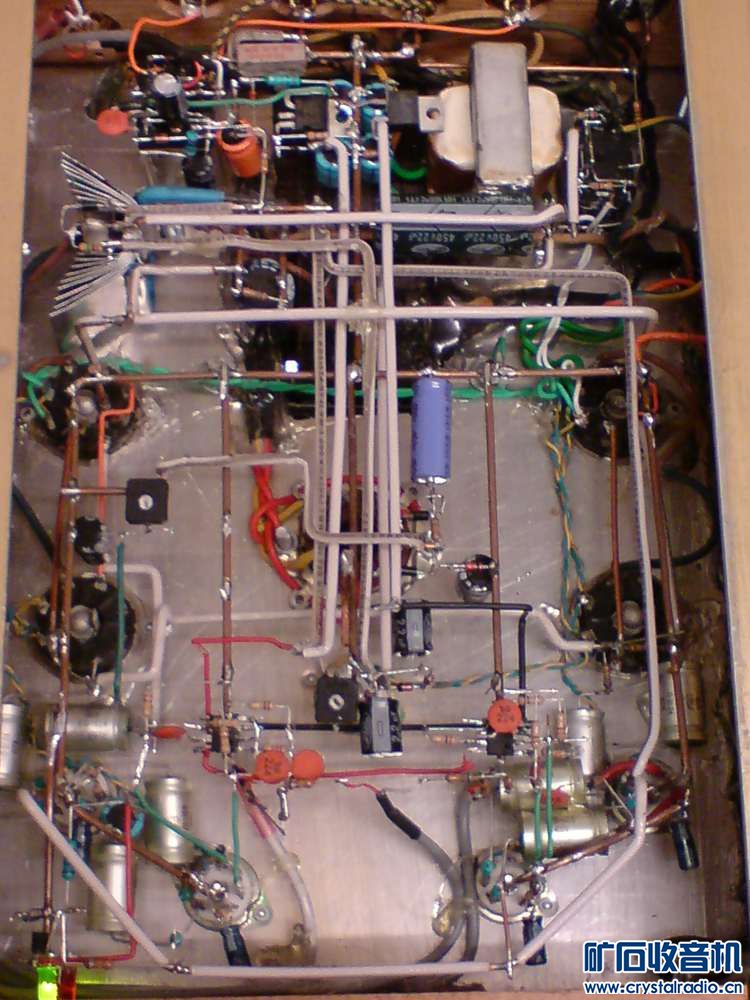

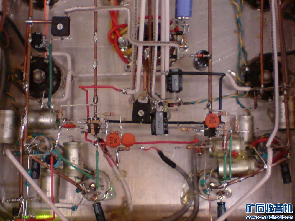

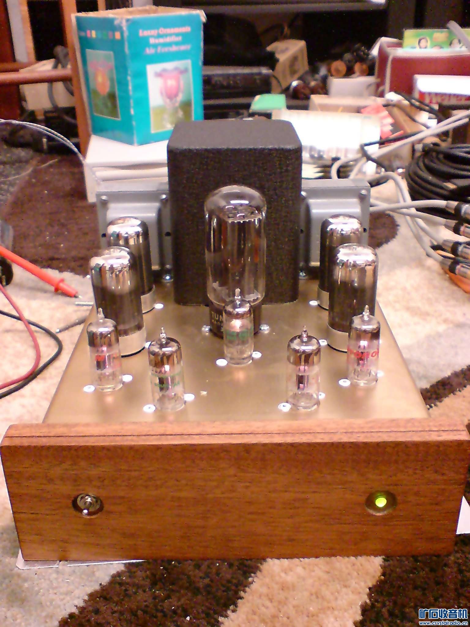

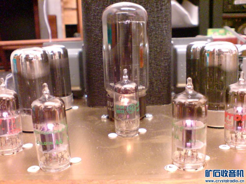

最近公司比较忙, 所以拖了三个星期才完成这机器,这机器功率管是7C5, 用6j6A做两级全平衡电压放大推动, 倒相采用TL072做无gain反相, 也可以算是石胆混合了, 别人的胆结石是胆前石后, 我的是石前胆后. 哈哈. 功率级工作在B1类, 输出二十多瓦每声道.
正观
正观
側观
側观
管子大特写
管子大特写
管子大特写
管子大特写
预热阶段亮红灯
预热阶段亮红灯
正常工作状态转绿灯
正常工作状态转绿灯
内部搭棚
内部搭棚

音频部分
音频部分

胆兄的架空很像化工厂里面的管道,有一种工业的美感。我斗胆想象一下,如果把架空的电线们都做到面板上来,拿就更像化工厂了。要不要以后做台这样的机。。。
发表于 2011-11-3 23:01:37 | 显示全部楼层
直热版主你好!工作在B1类行吗?会不会有交越失真?听感如何?
 楼主| 发表于 2011-11-3 23:02:05 | 显示全部楼层
如果是这样的话碰一下触电的感觉那可以够爽的呀 . 如果炉魔兄喜欢的话,我做一台送你

你好, 工作在B1类没问题, B2就不可以了, 交越失真的问题提得好, 也是这原因我才这样设计这机器的, 传统的分相线路很难保证正反两信号的一致性, 所以我是采用了运放做分相, 推挽线路最大的问题在管子的配对, 功率管7C5是军用和航天用电子管, 所以特性要求很高, 所以我用它来做功率管, 6J6A是共阴双三极管, 设计是用做差动放大的.  在示波器上看不到上下波交接的变型, 但我还是会用失真仪器测的, 这要留到星期天去做了.
