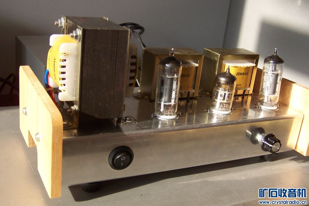

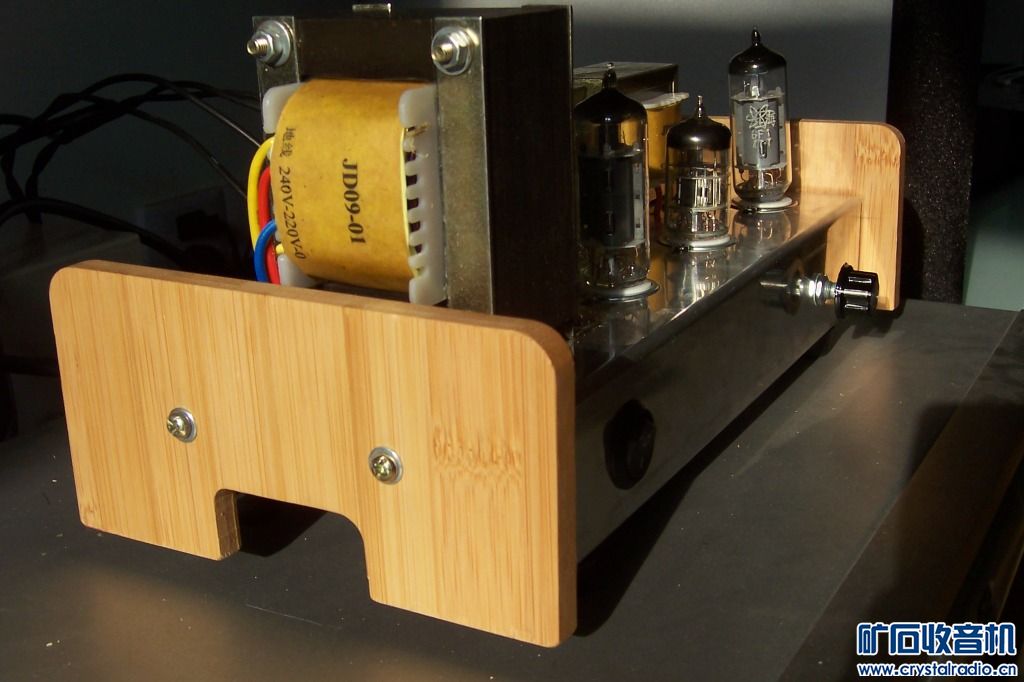

请看小机机的尊容:
发表于 2011-12-30 10:01:45 | 显示全部楼层
祝贺新胆机落成,听胆机是有一种不一样的感觉,慢慢品味吧。
发表于 2011-12-30 10:22:52 | 显示全部楼层
不错,中规中矩。

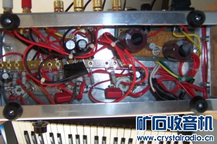

发表于 2011-12-30 10:48:43 | 显示全部楼层
能翻过来看看吗,问问加延时电路没有呢?
发表于 2011-12-30 11:06:22 | 显示全部楼层
呵呵,不错。您还惦记着那个5Z4p功放吗?
 楼主| 发表于 2011-12-30 11:40:29 | 显示全部楼层
看看里面吧,开放了。
没有加时间继电器。因为我是菜鸟,就不知为什么要加这东西。

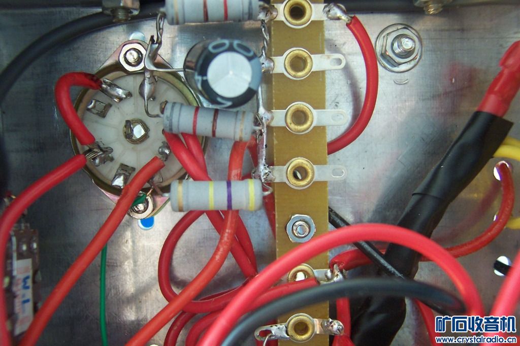

正巧手边有一个废日光灯镇流器,保留四个二极管,做整流继续使用,拆掉所有的其他元件。安装上两只电容和一只电阻,电路板尺寸大小刚刚好。打孔后,固定到电源变压器的一个螺丝上。这招,省事呀。

发表于 2011-12-30 12:38:12 | 显示全部楼层
貌似连线过长,一些连线不应该扎在一起。
发表于 2011-12-30 12:44:50 | 显示全部楼层
连线不要太长,尤其不要绕圈!
 楼主| 发表于 2011-12-30 12:44:55 | 显示全部楼层
本来应该使用硬线搭棚,只是手边没有合适粗细的铜线。
声音以出,只想争分夺秒地多听听,没有心思再整理。
找到铜线后,再作搭棚。
谢谢。
发表于 2011-12-30 13:27:48 | 显示全部楼层
回复 9# 锡钛镀锌
    不一定要硬线才能搭,把多余的线剪了吧,不过第一次做没有烟花礼炮就OK了。
 楼主| 发表于 2011-12-30 16:20:45 | 显示全部楼层
连线不要太长,尤其不要绕圈!
轻风 发表于 2011-12-30 12:44
    谢谢轻风版主的指导。
已经将长线剪短,重新走线,焊接,如图所示。
由大侠们的热情帮助,小鸡鸡定会健康成长,谢谢。
