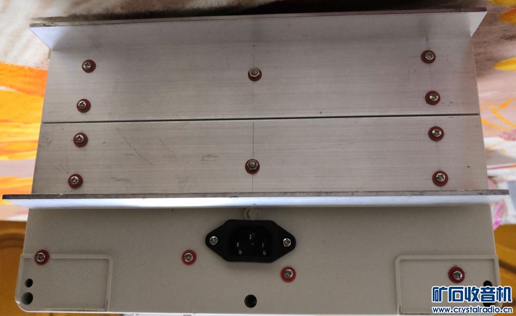

 楼主| 发表于 2020-1-30 19:45:17 | 显示全部楼层
过年了,又有时间折腾了,上几张图。
电源差不多了,上个正脸
 楼主| 发表于 2020-1-30 19:49:18 | 显示全部楼层
再上个屁股 看看
