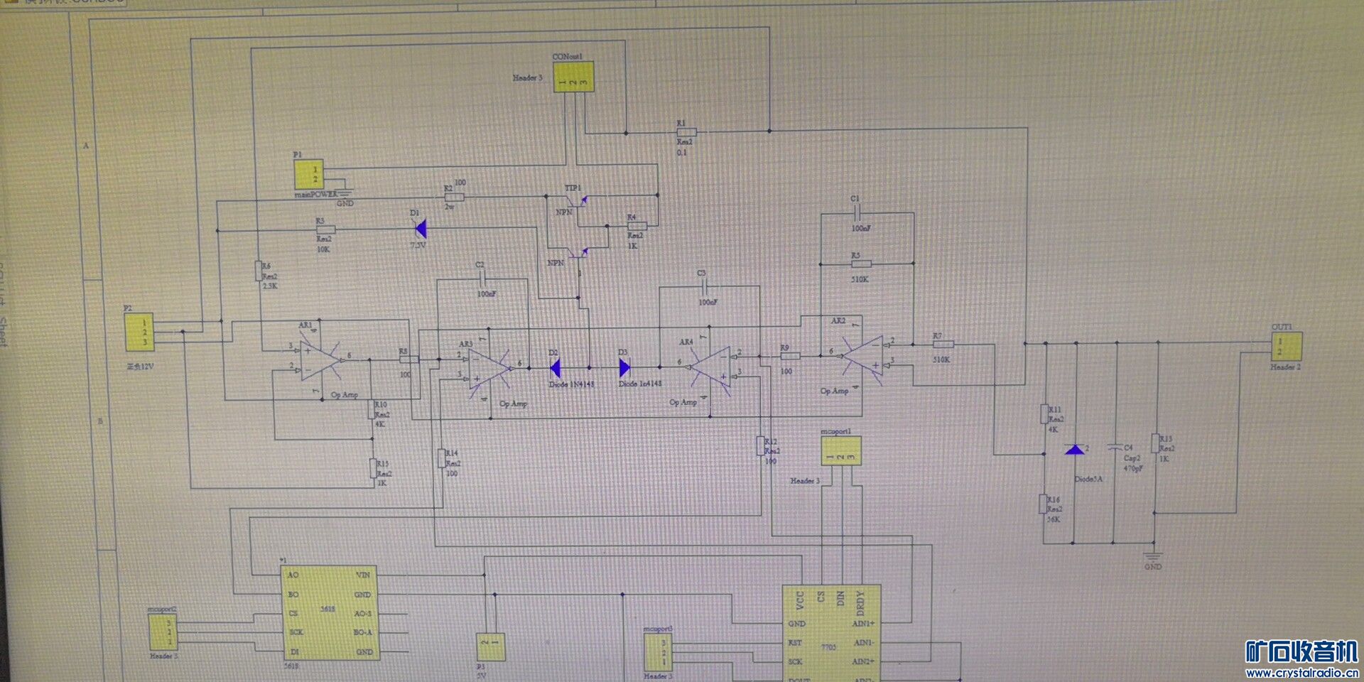

可能不仅仅是屏蔽问题,您要是方便拍些整机、细节照片看看。
您用这个图要是我做,会取消AR2这个运放,电压反馈直接用电阻分压就可以了。即减少了一个出问题的环节,原理上也没问题。
还有,运放的供电,图上也不全,正电源直接用主电压,负电源怎么处理的?正电源最高到50V以上了,运放啥型号?吃得消吗?
电流采样放大是AR1吧?R10的下端接哪里去了?

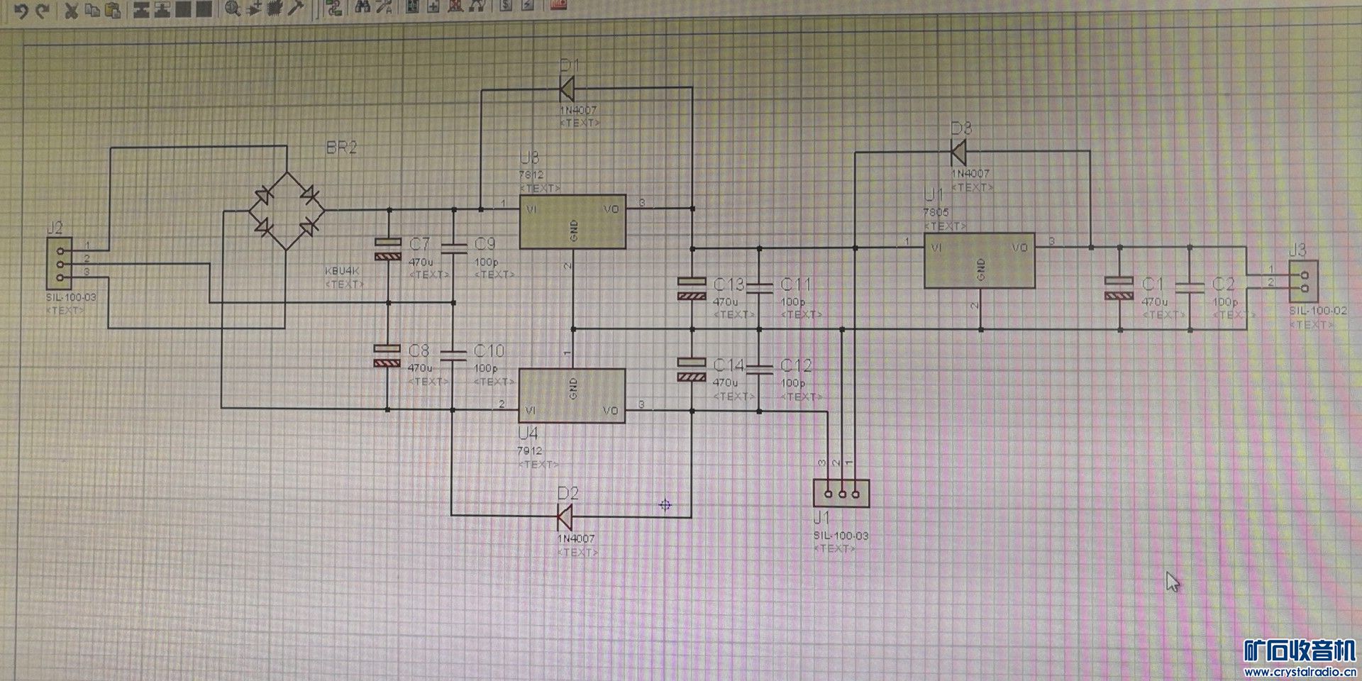

1.AR2是把反馈电压反相,取消了电压变成负值,怎么处理?
2.运放采用op177,其供电:变压器另有正负13v的绕组整流,用7812和7912,见图
3.AR1的R10接在正负12v的0,也是输出电压的正极。电路图完善了下

这下明白了,使用了辅助电源,稍微改了改图,您看是不是这意思:
整机地其实是辅助电源的地,即是“OUT1+”。
推动管用+12V供电没问题,但调整管怎么也接到+12V上了?稍微改了改,调整管集电极接POWE+。
如果是上图的意思,AR2不能省。有办法解决反馈为负压的问题,但AD负压就没办法了。
您使用了辅助电源,且加了稳压,运放的供电环节应该不会出问题。如果DA过来的基准是稳定的,输出电压飘的根源大概率在AR2、AR4这俩运放及其外围布线上。C1、R5适当调整试试,R7、R11、R16两端的连线长不长?

1.看了您改的图,和您的意思一致。
2.那个tip41是推动管,用了两级推动,调整管用的tip35c。
3.改变了c1为102,电压不跳了,偶尔电流的末位数跳一下。

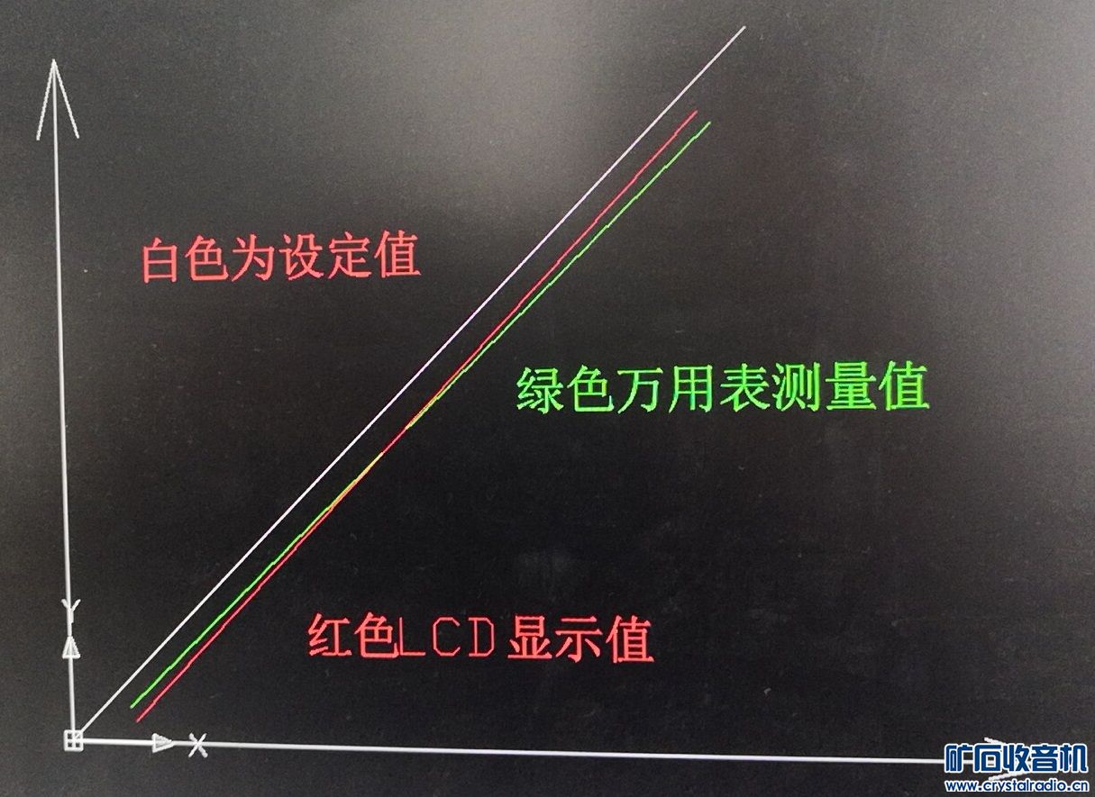

我还有个问题,就是用万用表测量输出电压与LCD显示电压不一致,最大差了0.28V
这个是示意图
发表于 2019-2-20 10:35:49 | 显示全部楼层
xisogou 发表于 2019-2-20 09:57
您好!谢谢!
这个是示意 ...
程序是您亲手写的吗?
 楼主| 发表于 2019-2-20 10:55:15 | 显示全部楼层
bg1trk 发表于 2019-2-20 10:35
程序是您亲手写的吗?
不是的,我买的模块,用的自带的程序
