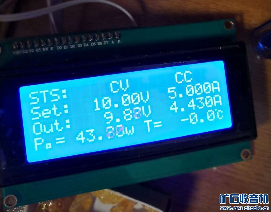

您好!
1.我查看了tip35c的datasheet,上面有一个参数Rthj-case,它的值是 1度/瓦。根据您介绍的网页公示计算结果为2500平方厘米,这个结果太大了,是我用错了参数吗?
2.我用的lcd2004液晶屏显示,尾数跳动是指9.88的88
2004
2004
3.我用的是洞洞板,关于布线,我不了解
4.运放用的是op177
5.水平有限,图纸画的不好
电路图
电路图
6.简单介绍下我的电源,用的单片机12c5a60s2,DA用的是tlc5618,AD用的是7705
发表于 2019-2-13 11:33:19 | 显示全部楼层
xisogou 发表于 2019-2-13 09:46
您好!
1.我查看了tip35c的datasheet,上面有一个参数Rthj-case,它的值是 1度/瓦。根据您介绍的网页公 ...
您好,逐条大概说说:
1、您查的参数是管子外壳到结的热阻,而网页用的是散热器到环境的热阻,两者不是一回事。您看看网页右侧的说明,带入的参数要自己动手算。
2、您先用表或示波器看看输出电压是否真存在跳动,如果输出电压是稳的,只是显示跳,就是AD后的数据处理的事了。最简单的,多次采样取平均值再送显。
3、如果输出电压确实有跳动,就查查布线吧。比如电压反馈的线、DAC到运放的线都比较敏感,走线太长容易引入干扰。还要,改改C2的值试试看。
4、运放应该没有什么问题。
 楼主| 发表于 2019-2-18 19:25:12 | 显示全部楼层
bg1trk 发表于 2019-2-13 11:33
您好,逐条大概说说:
1、您查的参数是管子外壳到结的热阻,而网页用的是散热器到环境的热阻,两者不 ...
你好!
1.是不是这样算:datasheet上有Tj=150度,假设环境温度25度,加在管子上最大功率为35w。Rrz=(150-25)/35=3.57,然后根据网页计算程序得出196cm2。对吗?
2.用万用表测量输出电压,存在跳动;c2因为手头没有2nf的,实际用的是104;
3.输出接上2欧姆负载,就不跳了,为什么呢?
 楼主| 发表于 2019-2-18 19:28:27 | 显示全部楼层
AD和DA与运放之间的确用约20cm导线连接的
换了环牛,电流可以达到5A了,看来还是原来的变压器功率不足
发表于 2019-2-18 20:46:18 | 显示全部楼层
xisogou 发表于 2019-2-18 19:25
你好!
1.是不是这样算:datasheet上有Tj=150度,假设环境温度25度,加在管子上最大功率为35w。Rrz=(150 ...
你好:
1、散热面积的计算您的算法和网页的介绍差不多了。需要注意的是如无特殊说明,环境温度一般取40度,这样算下来散热面积大概254cm^2。您可以核算一下,由面积算温升系数的那个“计算器”,用的环境温度就是40度。
2、C2是在CC控制这一路,您说的应该是C3吧?尝试再把C3的容量减小试试,这个电容容量越大,“调整速度”越慢。一般也就用到1nF,原值2nf感觉有点大了。
3、尝试给DAC到运放的连线换成屏蔽线试试。
 楼主| 发表于 2019-2-18 20:56:22 | 显示全部楼层
bg1trk 发表于 2019-2-18 20:46
你好:
1、散热面积的计算您的算法和网页的介绍差不多了。需要注意的是如无特殊说明,环境温度一般取40 ...
您好!
1.如果环境温度取40度,计算结果与您的结果一致。
2.c2和c3我用的都是104,回头我换成102的再试试。
3.手头暂时没有屏蔽线,用磁环可以吗?
