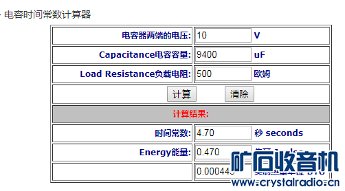

两个4700uf搭配500Ω电阻,时间常数 ...
两个电容都拆除了,试了试,电压调节秒变,但是多了个不太大的声音,向警车那样的声音
请问那个时间常数怎么算啊?我把电容换成470uf的了,声音没有了。

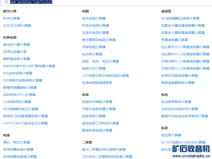

常用的电学计算,在线式的:
http://www.eechina.com/tools/

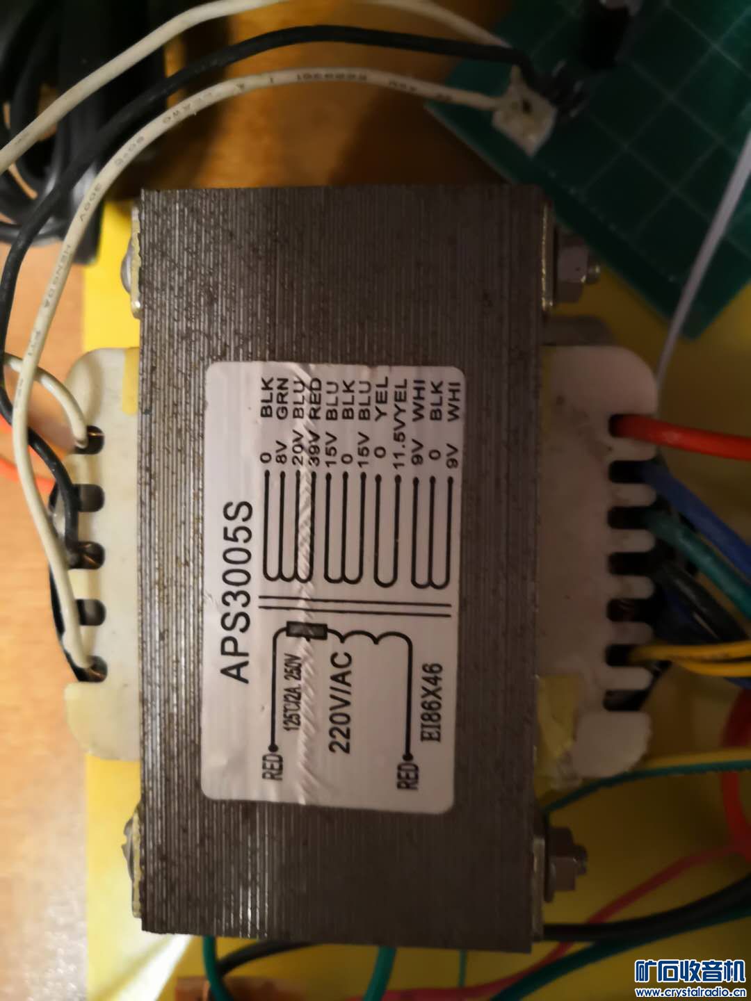

EI86*46铁芯变压器,如果不是非标的片,功率在100-110W左右,次级主绕组最大电流也就差不多3A左右。您做5A的电源,这个变压器不太够,不能坚持长时间满额输出。
 楼主| 发表于 2019-2-11 10:34:10 | 显示全部楼层
bg1trk 发表于 2019-2-11 10:20
EI86*46铁芯变压器,如果不是非标的片,功率在100-110W左右,次级主绕组最大电流也就差不多3A左右。您做5 ...
这个 应该是 安泰信30v5A的拆机变压器,安泰信是怎么做到5A的呢?还是他缩水了
