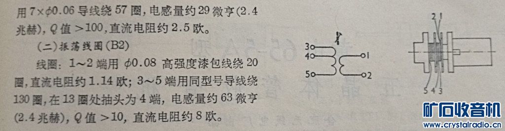

发表于 2023-5-14 07:29:22 | 显示全部楼层
看到楼主有凯哥4B5的数据资料图片,能不能再发几个详细一点的数据资料,十分感谢给楼主加分
发表于 2023-5-14 09:29:41 | 显示全部楼层
论坛中的老师们:如果有该机的资料最好也能分享一下,特别是震荡线圈与TTF一4一6,TTF一4一7,的详细资料,谢谢谢谢谢谢谢谢
 楼主| 发表于 2023-5-14 15:02:44 | 显示全部楼层
Z2465195982C 发表于 2023-5-14 09:29
论坛中的老师们:如果有该机的资料最好也能分享一下,特别是震荡线圈与TTF一4一6,TTF一4一7,的详细资料 ...
这台机器用的这两只中周,是那种老式TTF-4系列的大中周,您如果没有这种中周骨架,索取相关数据没什么意义。如果想仿制此机型,其他型号的中周都是可以的。
发表于 2023-5-14 20:55:53 | 显示全部楼层
xinjun5557 发表于 2023-5-14 15:02
这台机器用的这两只中周,是那种老式TTF-4系列的大中周,您如果没有这种中周骨架,索取相关数据没什么意 ...
我有一台震荡线圈断了。能不能发一个详细的绕制数据?
 楼主| 发表于 2023-5-14 21:58:07 | 显示全部楼层
发表于 2023-5-14 22:20:34 | 显示全部楼层
