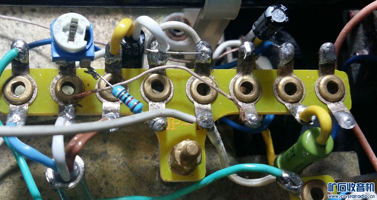

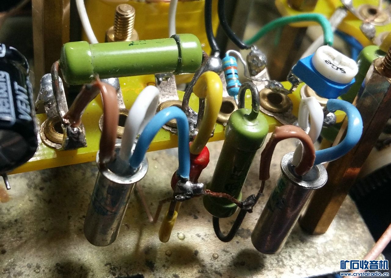

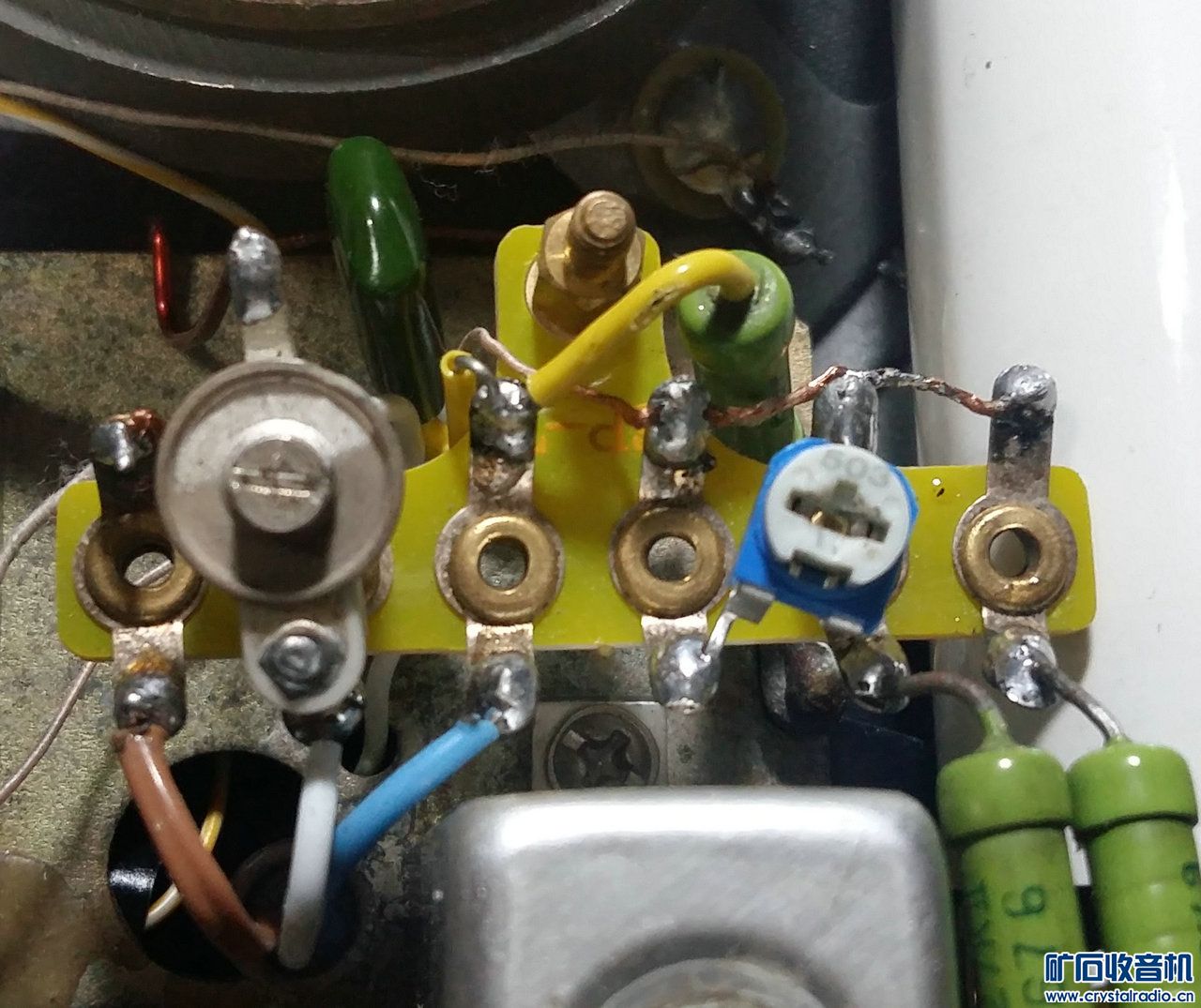

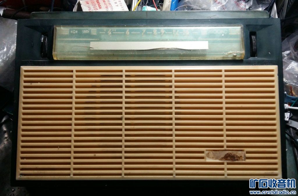

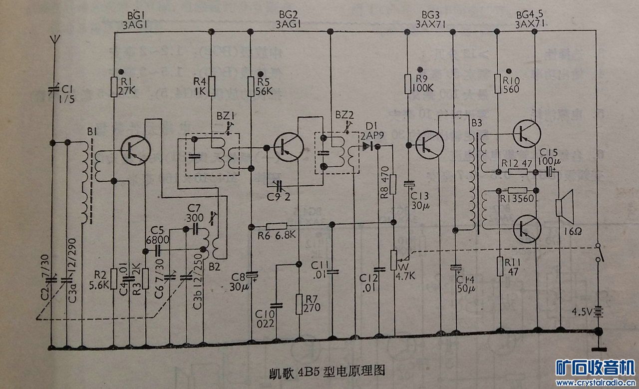

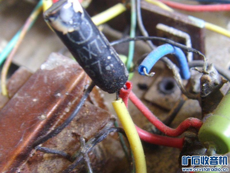

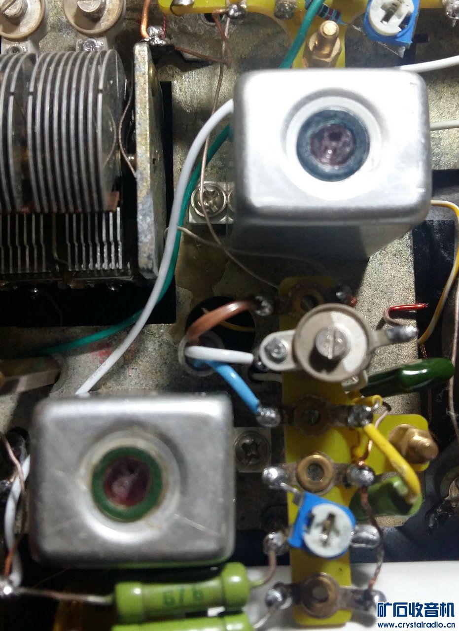

这台凯歌4B5收音机,当初是作为两只TTF-4大中周的“陪葬尸体”买的,原有的几个三极管锈迹斑斑,有的一动腿脚就断了!喇叭纸盆也破了,没有后盖,前脸品相也不好。好在两只大中周保存完好,是我梦寐以求的。于是,180大洋将其买下。老实说,贵的确是贵了!为了使其“不贵”,加之绿袍电阻、磁棒、振荡线圈、空气双连等元器件尚可使用,修复此机是我一直想做的事情。去年大部分时间我都在折腾调谐高放机,无暇顾及修复事宜。最近,利用论坛老是让我无限等待“最后5秒……”使我不得上网的空闲,把这台凯歌4B5机器修复了一下。从接收效果看,修复是成功的!我不敢说,这台机器让我修复到完美的程度,但是可以肯定地说,这台机器当年性能是十分出色的!从它的技术指标看,灵敏度每米0.5毫伏。一个五管机,能够达到如此高的灵敏度,足以说明该电路是一个优秀的电路!我不懂理论,哪位老师如果有兴趣,不妨研究一下该电路。

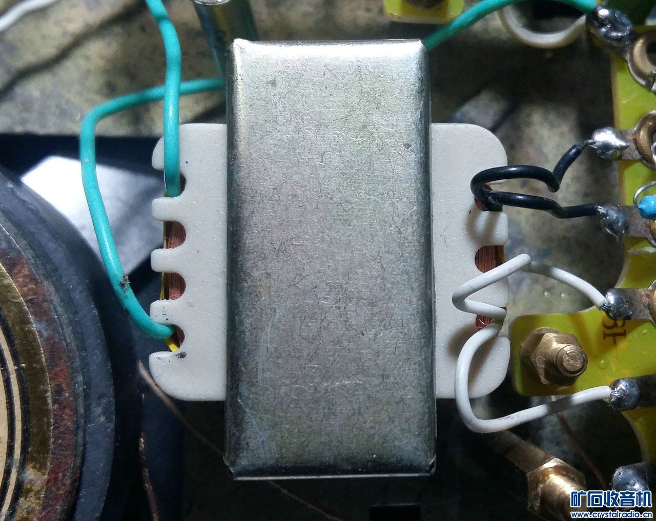

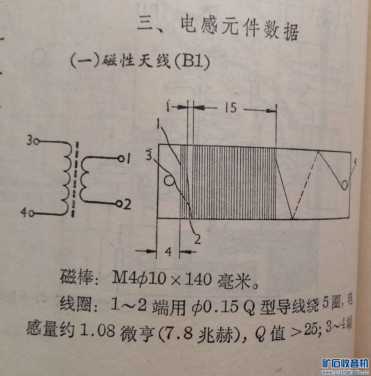

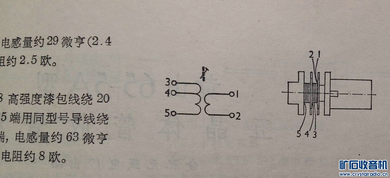

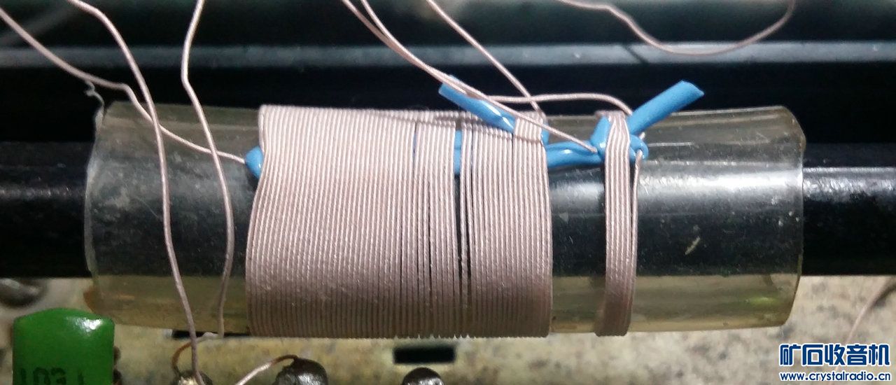

      在修复方面,我做的工作如下:按照电路图提供的有关参数,重新绕制了输入变压器、振荡线圈、磁棒输入线圈,更换了喇叭,更换了所有三极管、二极管,更换了空气双连,更换了所有电容。此外,启用了大部分原绿袍电阻,以及原机壳前脸和机架。

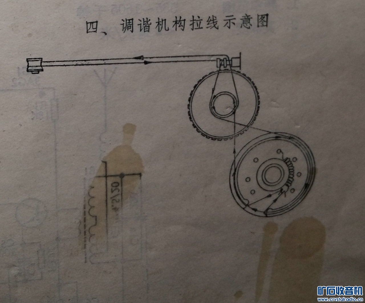

      效果视频明天录制后再发。先发一些该机的有关资料和制作图片——

磁棒140毫米不长,有载Q并不高,0.5毫伏/米灵敏度,很高的,可能与两只大中周有关吧?

电路很平淡无奇,连5管机常用的来复低放都没采用,难道TTF4中周真这么神奇?
发表于 2019-1-9 22:40:49 | 显示全部楼层
大中周,C9中和电容(其实可以略大一点,不仅中和BC电容带来的中频增益下降,过中和相当于再生),这都起不小的作用。

更换了生锈的晶体管和纸盆破损的喇叭能理解,那些空气双联、天线线圈、震荡线圈、输入变压器等元件并没有损坏为什么要更换和重新绕制,难道你的工艺会超过原厂?
 楼主| 发表于 2019-1-10 22:20:32 | 显示全部楼层
jnfyl 发表于 2019-1-10 13:44
更换了生锈的晶体管和纸盆破损的喇叭能理解,那些空气双联、天线线圈、震荡线圈、输入变压器等元件并没有损 ...
这几天又上不了矿坛了。可能我没有说明白,喇叭坏了,空气双联也有锈斑不好看,天线圈线断了,振荡线圈骨架也断了(但是我修复的振荡线圈还是原来的骨架),输入变压器更是锈得一塌糊涂,铁芯用手一撮,都成粉末了!所以我都换了。好在都有参数,换起来并不费事。
补充内容 (2019-1-17 17:23):
至于性能是否比原厂好,这个不敢。不过,我绕的输入变压器,质量还是很可靠的,矽钢片是进口的(商家说的,究竟是不是进口的无法考证),漆包线质量也很好,手摇绕线机制作……

一级中放能有0.5mv/m的灵敏度?
