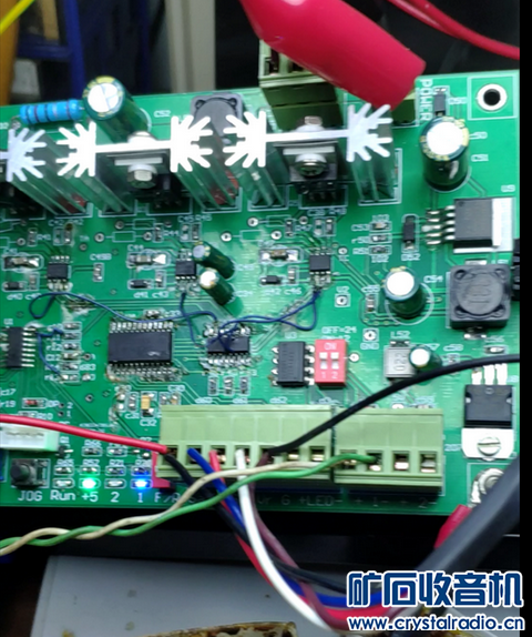

最近做的PID控制器,先是试验,过了验收就正式打板,按正规的东西来重新设计。背面图忘了拍,东西现在交去验收去了
发表于 2021-7-11 11:48:55 | 显示全部楼层
还有LCD来不及显示,我认为还是程序规划问题,没有合理安排mcu的工作。这个PID控制器也是实时大量的浮点运算。
但LCD  1秒刷新2次足够了

发表于 2021-7-11 14:40:08 | 显示全部楼层
yjmwxwx 发表于 2021-7-11 12:21
我做那小制作0.1毫秒中断一次要完成旋变解码和电机驱动,出来就没什么时间,但是应该也能刷新LCD,可能电 ...
我没玩过伺服驱动,只能以一个门外汉的角度来提问题:
一,你是否真的需要0.1mS的中断?  依据是什么 ?
二,你的mcu是否支持这高频中断,没有竞争冒险? 你这么高频率的中断,总得测试一下每次中断的执行时间把,以确保每次中断能顺利执行把? 每次中断的执行时间是多少?
三,LCD的符号和小数点没必要刷新,只刷新动态变量,节约时间
四,试验阶段没必要装盒子把?这么紧凑不好更改硬件把?
五,有你搭鹏焊的时间,不如去嘉立创免费打板,多出来的时间考虑一下程序架构。工整的电路板方便以后更改测试
六,你现在的这种结构完全不给自己留后路,象是已经完全定型的东西,而且还是很乱的结构。调试为什么不是开放式的裸板装在散热器上?(你这一来就是胆机搭棚式的终极定型产品)
七,画PCB时,预留足够的  测试点/孔 和可能会有改动的地方先画好

发表于 2021-7-11 16:26:29 | 显示全部楼层
放一张曾经做的BLDC测试第一版 ,硬件改动方便多了,有大量的测试孔。要有足够的调试空间
你不可能一版就定型,后面还有第二版,第三版。
这东西总共做了三版,所有零件都临时买的新的,还额外辅助做了测试仪。三版做下来,不算电机开销,总共花费七百多元。
其实还有第四版,完全成本精简版,只是没有这个要求了,加上有新东西要开发,第4版放弃了
 楼主| 发表于 2021-7-11 17:07:07 | 显示全部楼层
一,你是否真的需要0.1mS的中断?  依据是什么  ...
1、主要为了传感器检测速度快,速度慢了后面闭环容易振荡,转速高了分辨率就低了
2、这MCU很快而且只有这一个中断,每次中断也就一半时间就出来了。
3、LCD是软件SPI,对比中断的时间来说太浪费时间了,前面也说了我判断是硬件问题导致不能正常显示。
4、这个一开始是做的传感器解码,所以盒子做的小,一开始想用两个单片机完成的,传感器解码的光解码,驱动电机的光驱动电机,但是后来想想通讯也要好几线,还不如做成一个,所以就装不下了。
5、我做板子不熟练,到现在一共做过两次,我想先飞线做好电路没问题再考虑做板子。
6、主要是盒子做的太小了,一开始没想要二合一
7、画PCB真的没经验,兴趣也不是很大,做了两次板子都在吃灰。
