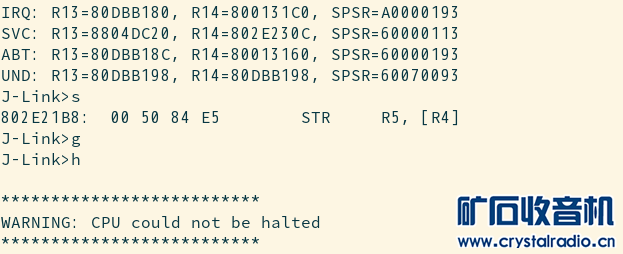

知道了内核地址插上jlink调试内核,没想到运行内核后自动断开jlink的连接,于是网上搜下,国内没搜到又去国外搜,找到了一个解决办法,他那个是C语言的要重新编译,感觉太麻烦于是直接用LZO解压zImage,先要把LZO前面的代码去掉才能解压,修改完机器码后重新用同样的压缩参数打包再 和前面去掉部分合并,重新烧录结果LED不闪烁了,可能系统没启动。

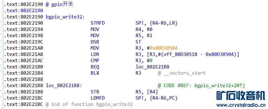

还得用没修改过的调试,由于不懂LINUX的数据结构和调度原理于是先在上下文切换_switch_to设个断点,通过土法找到了LED开关和关闭JLINK连接的地方,根本不是老外说的那个地方。
知道哪里操作的硬件就好设断点了,发现这两个函数很多程序用,不能随便改掉,必须要找根源,要找根源估计还得学驱动,要是问别人很快解决就失去了学习的机会,打算再学学,不知道啥时候能学会。

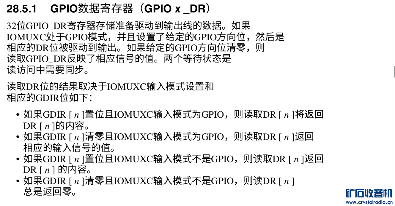

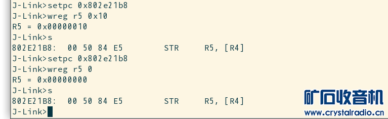

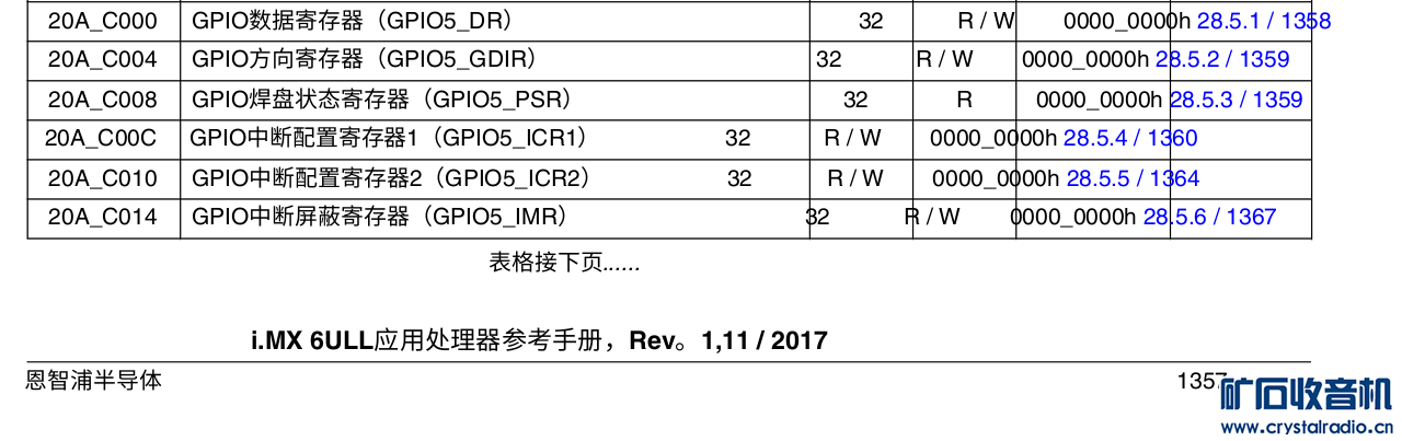

刚才又调试了下,控制IO开关,LINUX把硬件寄存器地址变成别的了,硬件真地址不在内核里,网上搜了下说是什么设备树。。
不懂具体在处理器上是什么结构,比如GPIO5硬件真地址是0x20ac000 ,linux里面操作的是0x90850000
板子原理图,led在TAMPER4
TAMPER是GPIO5
GPIO5 基地址 0X20AC000
向0X90850000分别写0X10和0可以控制LED开关
前些日子写过个裸机控制这个IO的测试程序
