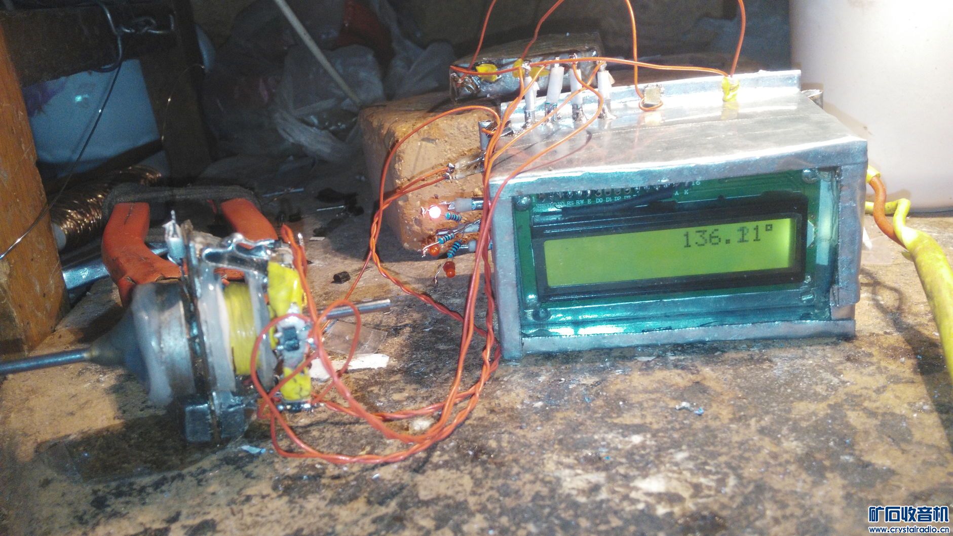

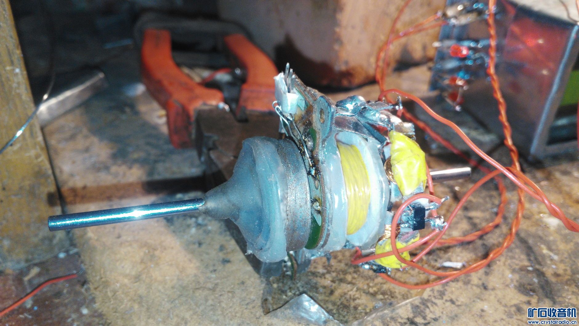

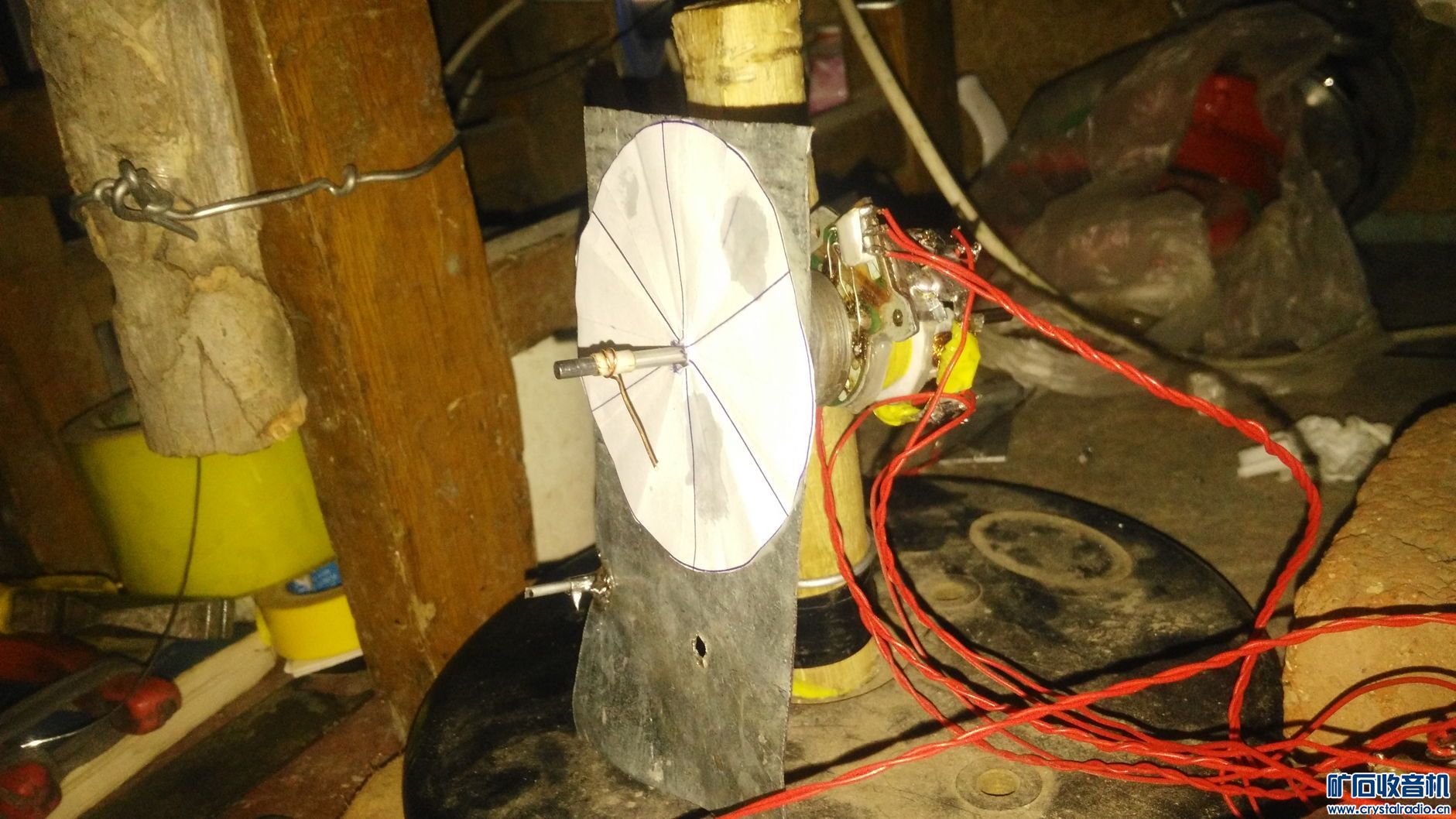

我当时学LINUX内核是想通过学会内核掌握手机和搭载LINUX嵌入式板卡程序的逆向分析,后来想了想感觉就算学会了也用不到,最后还得把自己学的免费分享给别人,这东西得大城市才有这方面工作,而且肯定卡学历,有学历的学会可能一个月能拿上万工资,而我学会一分钱都不值,现实生活中还用不到,所以放弃了。
我们这搞工程机械的多,我打算学学电机控制和液压控制,先学学怎么做伺服电机控制器,投资了200元买了个轿车电子助力的伺服电机和MOS管,我学东西效率比较低,买来家都一个多月了还没做电路,又想去做指南针。。
年初就想做一套自己的伺服电机控制器,搞到现在只做了个小光驱电机的驱动。。
而且我这制作一看就粗糙和业余,连电流检测都没有,贴个图给你看看

发表于 2021-7-11 09:30:11 | 显示全部楼层
真有点佩服你,艰苦的条件还玩得比较高端。
学会内核掌握手机和搭载LINUX嵌入式板卡程序的逆向分析,这个我觉得这个得进大公司,学历啥的确实很看重。电机和液压控制这个很贴近生活了,当地小公司应该多,玩熟了应该好推广,自荐。
由于不了解这个东西的控制过程,我只能就电路图发表点粗浅看法:
一,电机驱动输出为嘛不用MOS,现输出是否开关损耗大? 如果只是实验另当别论
二,LCD显示接口这样设计是不是有点复杂,MCU直驱不好吗?管脚不够可以另选型,PCB面积也考虑一下?
三,4路电源能精简成3路吗?
四,cos, sin 差分放大后再同相缓冲意义?
五,电流检测应该加上,送入LCD显示,实验阶段这些参数很重要,辅助发现硬件或软件缺陷。
六,如果有可能,这个实验条件还缺一台示波器
我不了解这个玩意,乱说一气,说错勿怪。
还有嘉立创PCB打板 10*10内5张免费,连邮费都免。
