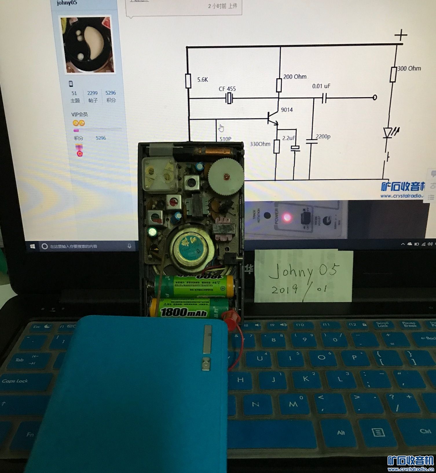

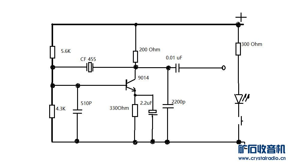

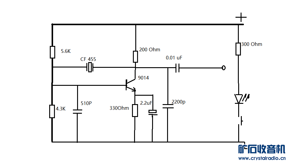

在调试AM收音机时少不了要调中频,检修时也常用到。虽然有大的信号发生器可以产生中频信号,但有时用个小的也方便。陶瓷滤波器的等效 Q值很高,故用了一个遥控器上的 455 滤波器和一只 NPN 硅管和少数零件做了一个中频信号发生器,可以逐级输入检查调整。
电路很简单,用陶瓷滤波器和两个电容组成振荡器,发射极的电阻电容形成一个间歇充放电回路,选择合适的阻值使它的间歇频率在音频内,从而完成了调幅。

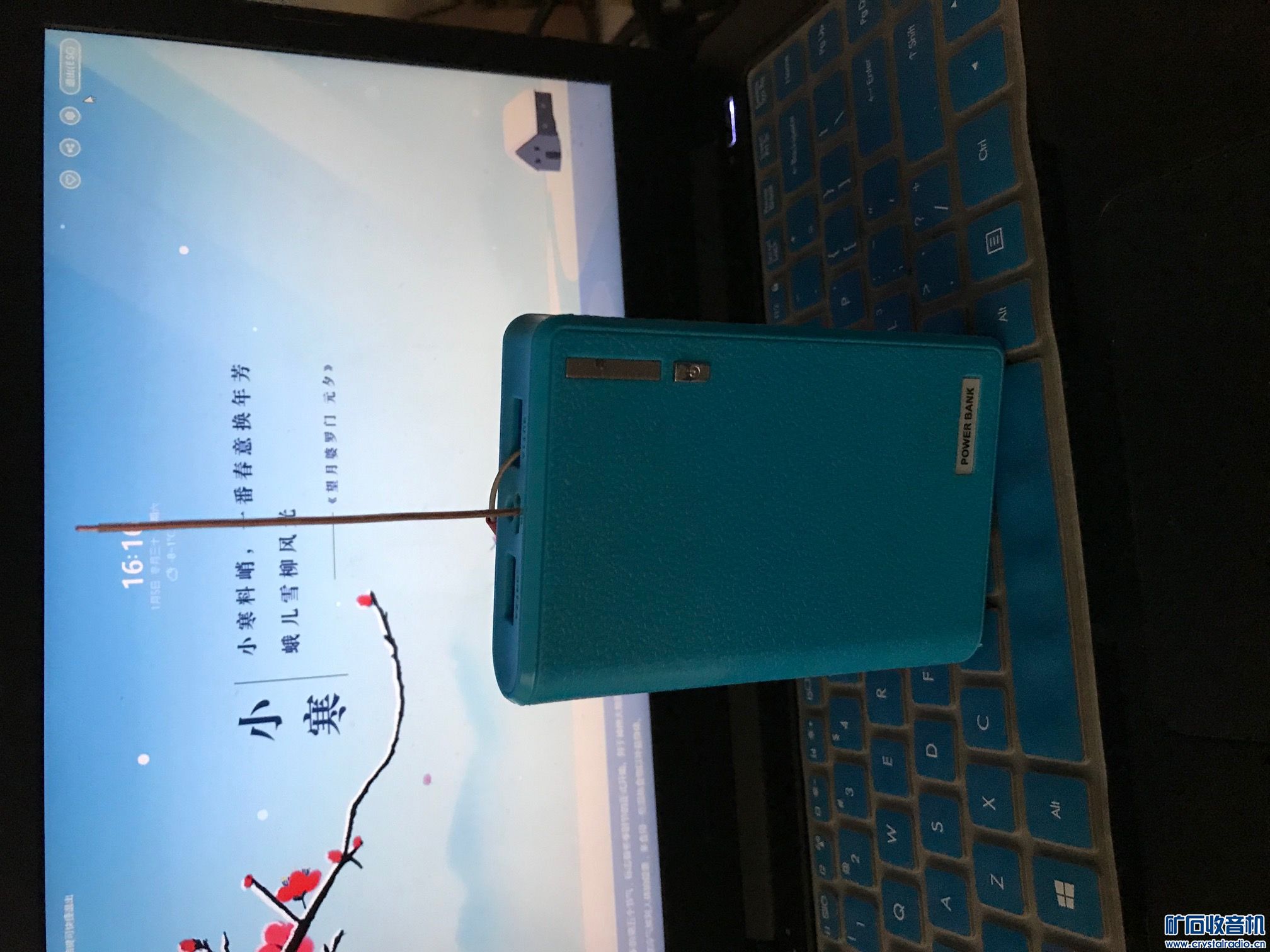

盒子就地取材,用了个充电宝壳子,里面用了两节镍氢电池,这是因为工作点的缘故。其实可以装进更小的壳子里,不过就手里有的图个省事。见图片。

是的,陶瓷滤波器连接在基极与集电极之间,做一个电感用。
楼主这个简单实用,只是455KC滤波器装上电路后频率会偏差一点,既然陶瓷滤波器连接在基极与集电极之间,做一个电感用,那么可不可以用中频变压器代替这个陶瓷滤波器呢?如果可以的话用中周还可以微调一下输出频率,这样不是还比用陶瓷滤波器好吗? 也请楼上坛友试验一下.

如果去掉发射极电解电容,那是不是就没有音频了?直接是等幅高频。
这个信号发生器电路我一定要试试,因为前些天用那个3AG11加磁棒没成功,用9018加中周振荡线圈也没成功, 这个用陶瓷滤波器的一定要试。

 楼主| 发表于 2019-1-8 18:10:19 | 显示全部楼层
服了,它又给转了90度。无语。
该机只有一根探头输出455中频信号,另有一个接地钩连接待测机的地。信号是调幅的,可以从示波器的波形看出。

发表于 2019-1-9 06:50:08 | 显示全部楼层
发表于 2019-1-9 07:05:17 | 显示全部楼层
为何不用465 滤波器?
 楼主| 发表于 2019-1-9 08:06:28 | 显示全部楼层
农民学生 发表于 2019-1-9 06:50
请问9014的C和200欧和455中间连接吗?是这样吗
