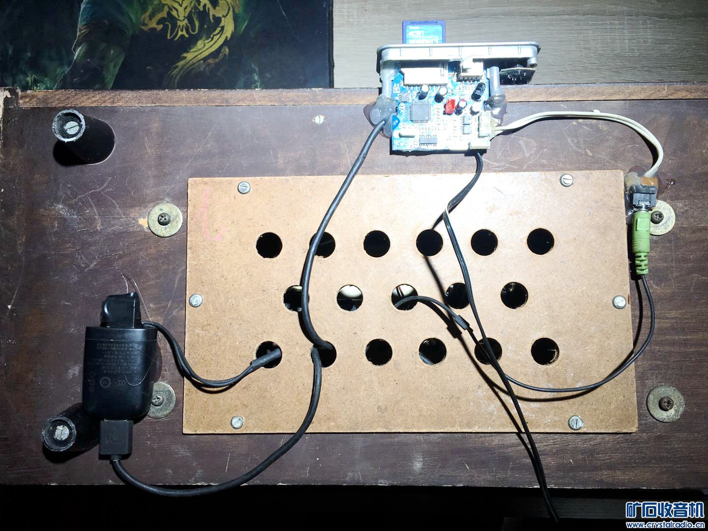

发表于 2019-1-7 22:17:44 | 显示全部楼层
通信老班长 发表于 2019-1-7 21:47
我都是在TB上弄一个调频、蓝牙、插卡、USB接前级用
M13蓝牙解码器 MP3解码板 AUX外音输入FM收音机TF读卡板USB播放器-淘宝网
https://item.taobao.com/item.htm ... ;abbucket=15#detail不破坏原貌,用热熔胶粘在底部,以后玩厌了,海燕还可以出掉,你整机改变外貌,人家就不会要了 微信图片_20190107223847_副本.jpg 微信图片_20190107223856_副本.jpg 马马虎虎做成这样是随时可以取下,加个手机充电器给板子供电,无交流声。
