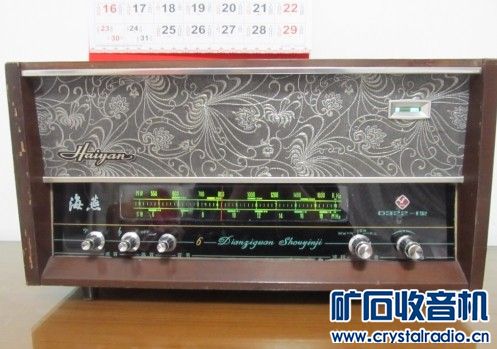

论坛上淘了台海燕D322-1,到手试机,开机灯亮,收中波,一遍嘈杂声,搜遍偶有个中国之声在800khz附近,过了一会,就完全收不到台,只有干扰声了,这边环境干扰大也是正常的,但不至于收不到台,转短波也一样,试加长天线无果。
隔日冷机试,开始又是可收一个台然后又没有了,看来上年纪是要保养一下了.

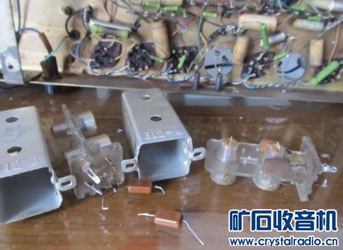

机芯还可以,没修过的迹象。
空连看样很脏,拆下清洗烘干,本振及天线线圈座也清洁干净.
中周也照例拆开检查里面的电容.
拆开后两只中里的云母电容都一样有一只明显发黑,焊下测量有漏电,将四只都拆了换上高压瓷片220p装回.
原机6A2 6K4换下装新的以确保统调无误.
至此手术完毕,中周动过就必须统调一下了,手头上只有频率计,什么扫频信源都无,原想用片51单片编个小编程出个465khz,想着就懒点算了用别的方法.

试机,收台还是不多,整体外界干扰很大,只收到几个中国之声的台,不过就解决刚开机等会无台,短波没怎调过,但收听正常,比中波还多,且无干扰声,这很难怪,隔壁开电视或用个电磁炉的都,这中波都嗡嗡声,怪不得都FM了
装好摆个样,漂亮的猫眼.
后记:以为中波没调好,跑去借了台FM/AM收音机,用AM一搜,也是中国之声那几个台,其他都是呱呱的干扰声,太长时间没听中波了,当年由低到高挤满台的现成这样了。。。。。。。。。
