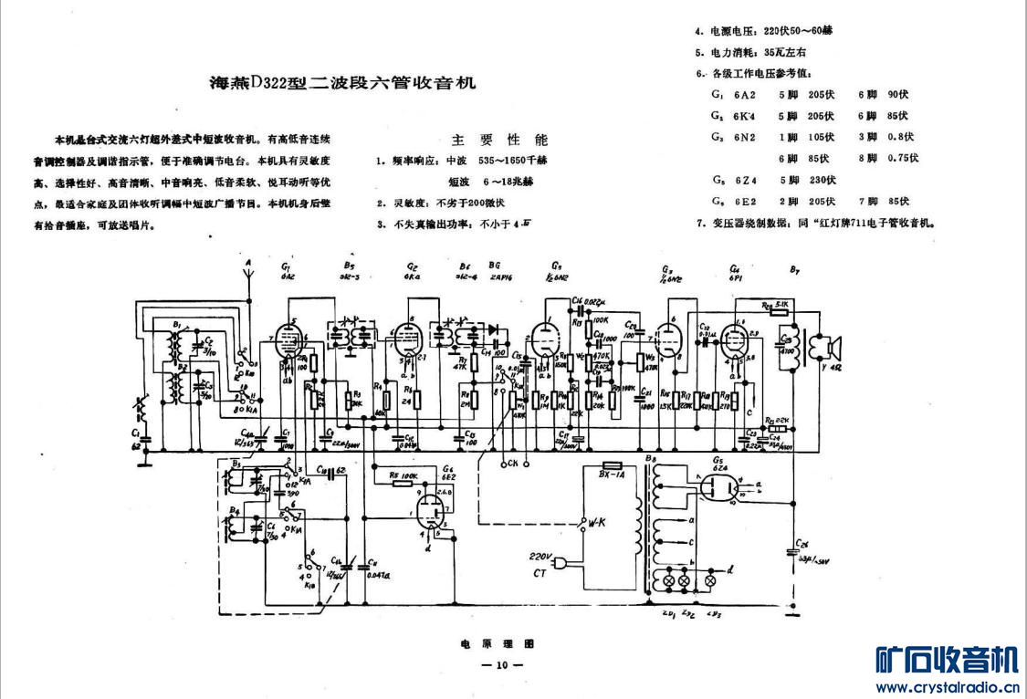

哪位老师能把海燕D322-1收音机电路图上的各工作点电压标上
发表于 2016-1-14 10:13:52 | |阅读模式
如题,谢谢了。

我实测6Z4  5脚电压250V  那个200欧姆2瓦电阻有烧的痕迹。 还有就是输出牛初级并的那个4700p电容也没有,这个电容可以不接吗?
发表于 2016-1-14 10:57:37 |
bd3ur 发表于 2016-1-14 10:52
我实测6Z4  5脚电压250V  那个200欧姆2瓦电阻有烧的痕迹。 还有就是输出牛初级并的那个4700p电容也没有,这 ...
把供电端的电压测一下就知道,直流输出250V应该没有什么问题的。
建议输出变压器初级并联的那个电容要接上,会影响声音质量的。

200欧姆电阻如果有烧的痕迹,可能是滤波电容严重漏电,先排除。另外收音机各点测试电压与电源电压有关。

其他电压差不多,只是6A2   5、6电压几乎一样,检查了电阻、电容都没问题呀。什么情况?

该电容不接已行。但声音尖。换0.01会好听声低粗点。好久前试过。故障是4700短路无音。希你参考

6A2   5、6脚测量到的电压是多少?可以换只新管试试,有可能是电子管衰老了。

6A2 的5、6脚都是235V,6K4的各脚电压基本正常。

6A2 的5、6脚都是235V的话,说明电路未正常工作,没有屏流。如果换个新的6A2电压还是这样,就要检查输入回路和振荡电路有没有问题了。
