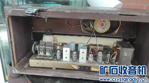

清理后,新了不少。问题是,收听中波不需要拖线,无拖线声音洪亮清晰,有拖线中波基本都是噪音一片。而听短波必须接拖线,不然收不到,白天听短波声音不清楚,就像嘴里含石头说话一样,晚上有时候清楚些。怎么维修?请老师给予指导。废话少说,上图。
 楼主| 发表于 2018-8-15 22:10:12 来自手机 | 显示全部楼层
这是清理前的

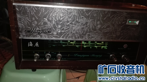

这是开机图

你还想要他怎么样听你这描述基本都是正常的,现在环境干扰大,收听效果本来就不会很好,别拿他跟FM广播比,不放心性能的话换换6A2 6K4,换换腊封纸卷电容,再多点把天线圈换成瓷棒,也就这样了

换成磁棒是必须的
 楼主| 发表于 2018-8-16 14:20:22 | 显示全部楼层
不必换磁棒,因为中波很好

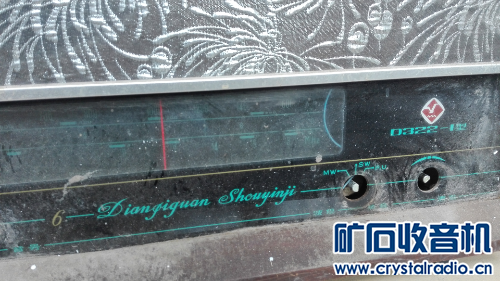

朋友,我也有台322,但是度盘没有,想借朋友帮忙测绘下那个玻璃的尺寸。我参考网上照片测绘了CAD图,但是没有原装件无法标注准确的定位尺寸,能否帮忙标注下?我发CAD图给你。

喇叭不是原装的?
 楼主| 发表于 2018-8-16 23:01:28 来自手机 | 显示全部楼层
原装喇叭,虽然不是飞乐,而是红灯牌

现在已经完全正常,估计与长期不用有关

dymsj 发表于 2018-8-16 19:52
朋友,我也有台322,但是度盘没有,想借朋友帮忙测绘下那个玻璃的尺寸。我参考网上照片测绘了CAD图,但是没 ...
有机器还怕没有尺寸?只要度盘左右螺丝孔的距离等于机器上的螺丝孔距离即可。
我画的度盘图,看到左右螺丝孔位置了吧:
