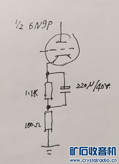

 楼主| 发表于 2019-3-13 21:37:10 | 显示全部楼层
jupeter 发表于 2019-2-23 22:58
这种情况先换个管子试试,还有问题就检查线路的布线情况,甚至摆位。
   jupeter 老师,按你上次指教的方法,换上了引起“交流声”最小的一只6N9P管,将几个互有影响的元件调整了一下摆放,但还是没有接上阴极电容的噪声小。我能不能像下图那样处理,能减小交流噪声,有加上了一定的负反馈。还望老师指教!谢谢了!
发表于 2019-3-13 22:23:42 | 显示全部楼层
2018shixinsheng 发表于 2019-3-13 21:37
jupeter 老师,按你上次指教的方法,换上了引起“交流声”最小的一只6N9P管,将几个互有影响的元件调 ...
我大概也是这样接的负反馈,结果是反馈量小感觉不到,稍大一点就阻塞,百思不知其解???
 楼主| 发表于 2019-3-14 10:01:01 | 显示全部楼层
   zxj 兄,你说的“阻塞”是什么状况?
发表于 2019-3-14 17:59:31 | 显示全部楼层
一般自激是啸叫,这种是阻塞,是一种差拍的"扑、扑声,高中频电路常见

发表于 2019-3-14 20:49:07 | 显示全部楼层
底噪5.几毫伏已经不错了,如果音箱灵敏度高还是很大声的。

发表于 2020-11-7 09:47:34 | 显示全部楼层
楼主我也最近在做这个6N9P-6P9P-300B全部曙光管  机器现在开机电流声太大  30MV 怎么调整呢    交流点灯  但是把6N9P到6P3P耦合端断开 交流声l立马下降到距离音箱30MM内才可以听到交流声  这个应该是前级放大引入的交流声吧  但是不管怎么调试 布线就是交流声哄哄的
发表于 2020-11-7 12:04:14 | 显示全部楼层
一般来讲本级负反馈只能减小一些本级内产生的噪声,而因为布线混进来的交流声可能作用不敏感。
