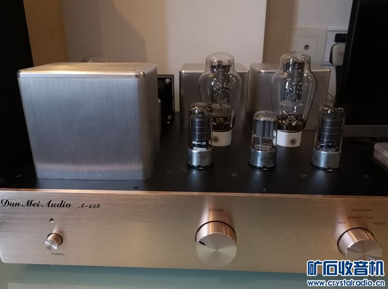

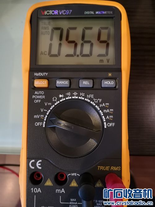

    在 jupeter 老师,海河版主和各位前辈的指导下,我的 6N9P+6P9P推 300B 胆机,初步调整完工了。在开始装完亮灯听音后,发觉交流点灯底噪较大,各级工作点都与 jupeter 老师给的图纸上所标注的工作电压有差异,经 jupeter 老师和海版主的逐一指点下,慢慢调换电阻测量,现在各级工作情况较正常,在音量旋钮开到 12点时,输出功率约 3.5W,音量开到 3点不到时输出功率接近 6W,还感觉不到失真。平时自己听音乐时开到 10 点就足够了,总的听感:三频比较均衡,高音清晰但不噪,低音也比我另一台 6N9P+6N8P推 300B 下潜要深,声音通透,质感强,在音质及音量方面自己都觉得满意了。唯有底噪怎么处理都还高了些,在 8欧 输出端量有 5毫伏多,夜静时离音箱 30厘米 远才听不到噪声,还没有达到海河版主的要求(3毫伏),这可能只有在再改装另一台(6N9P+6N8P推300B)机时才能达到了,谢谢 jupeter 老师,海版主及各位前辈的指教!我在改装另一台机器时还要请各位指教哦!下面上图:
整机外观
整机外观

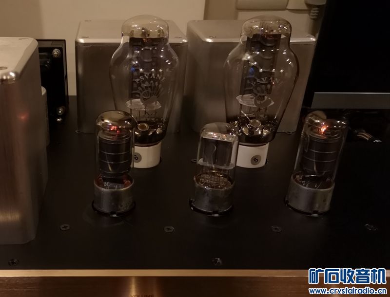

通电后灯丝发出暖暖的黄光
通电后灯丝发出暖暖的黄光
从机器上部看灯丝的暖光
从机器上部看灯丝的暖光

右声道底噪
右声道底噪
左声道底噪
左声道底噪

主要还是要感谢海版高屋建瓴,加上楼主手艺精湛,做出成品让我垂涎三尺!我这属于瞎指挥凑热闹,不足挂齿。

想静噪进一步降低?  何不试试固定偏压?  偏压电源一定要稳压, 静噪下降到3毫伏内不是问题

据说底噪万用表不算,要用毫伏表
