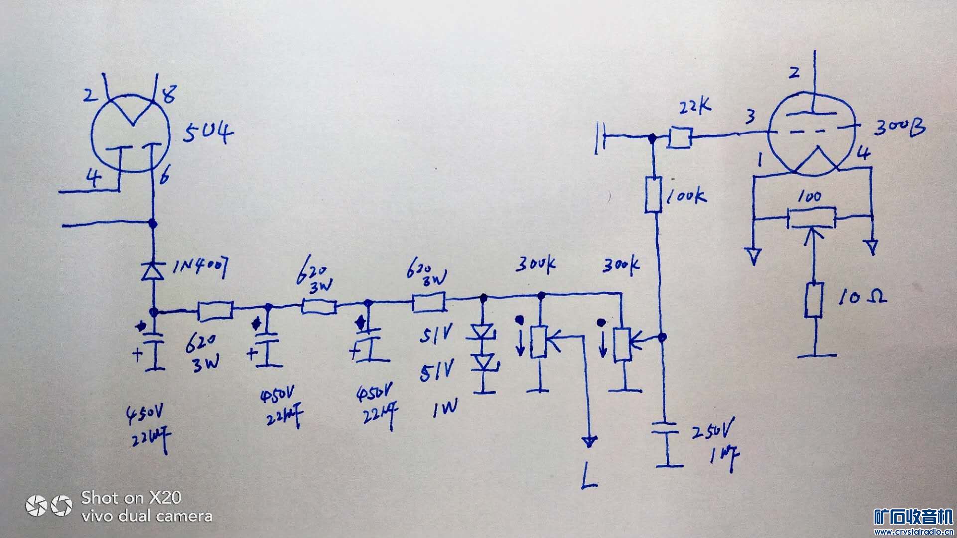

发表于 2018-12-24 19:46:21 | 显示全部楼层
2018shixinsheng 发表于 2018-12-24 15:48
请教无烟兄,整流管5Z3P的4,6脚上都是次高压380V,怎样用二级管整流,经LC滤波后,再由稳压管和电位 ...
你的图不变,  按照下图添加元件, 电解电容注意极性,  电容正极接地,  电位器 在150~300K范围选择,电位器质量要好,  300B  阴极电阻10欧是用来测量屏极电流的,  读取电阻压降 通过欧姆定律算出电流  就是胆管的电流,调试的时候 电位器必须从黑点开始 向下调节,  观察300B电流变化,   电流到达工作点后即可停止。
 楼主| 发表于 2018-12-25 21:25:09 | 显示全部楼层
无烟男人 发表于 2018-12-24 19:46
你的图不变,  按照下图添加元件, 电解电容注意极性,  电容正极接地,  电位器 在150~300K范围选择,电 ...
谢谢无烟兄的电路图和说明,我按这个图试做一下,中间有不懂的地方再向您请教,谢谢了!
发表于 2018-12-25 21:30:16 | 显示全部楼层
调节的时候注意 屏流变化,不要让管子屏极烧红了
 楼主| 发表于 2018-12-25 21:32:46 | 显示全部楼层
  无烟兄,我刚才复制了这个电路图,看了后发现图中第一个电位器的中点接 “L” ,请问这个 “L” 是什么地方?是我的电路图上“扼流圈”前的 “L”处吗?麻烦指教?

发表于 2018-12-25 21:39:11 | 显示全部楼层
2018shixinsheng 发表于 2018-12-25 21:32
无烟兄,我刚才复制了这个电路图,看了后发现图中第一个电位器的中点接 “L” ,请问这个 “L” 是什么 ...
另外一个声道    一个电位器一个声道
 楼主| 发表于 2018-12-26 16:08:01 | 显示全部楼层
哦!懂了!谢谢无烟兄。想再向无烟兄请教一个问题,这个偏压电路中300B阴极电阻改为 10欧后,那是不是就不要阴极旁路电容了?还望指教!
