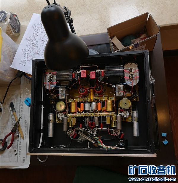

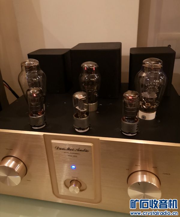

 楼主| 发表于 2019-2-22 11:03:17 | 显示全部楼层
2018shixinsheng 发表于 2019-1-2 16:09
jupeter 老师,我懂了,谢谢你的指教!
   jupeter 老师,新年好!我按你上次给我的电路图把我以前一台: 6N9P+6N8P推300B,改装成了:6N9P+6P9P推300B机,只是6N9P放大级阴极并了一个220UF的电容。感觉声音还好,只是有一点“混” 的感觉,去掉这个电容让这一级加入电流负放馈,效果会有改善吗?麻烦在百忙中给予指教。谢谢了!
发表于 2019-2-22 18:27:23 | 显示全部楼层
2018shixinsheng 发表于 2019-2-22 11:03
jupeter 老师,新年好!我按你上次给我的电路图把我以前一台: 6N9P+6N8P推300B,改装成了:6N9P+6P9P ...
这样的电路架构,一般是第二级(驱动级)阴极电阻必须并电解,因为需要它的动态和低内阻,同时,利用其失真与强放管进行互补达到低失真状态。同时,在增益能够满足的情况下,第一级阴极电阻尽量不加电容,让其在本级的负反馈作用下,工作在较低的放大状态和很低的失真状态。第一级有10-20倍放大量就足够,过高对音质不利。
你在第一级阴极加电容,就相当于取消其自身负反馈,增加了失真,听起来好像音量大了,但是会有发混的感觉。
 楼主| 发表于 2019-2-22 21:08:14 | 显示全部楼层
jupeter 发表于 2019-2-22 18:27
这样的电路架构,一般是第二级(驱动级)阴极电阻必须并电解,因为需要它的动态和低内阻,同时,利用其失 ...
    jupeter 老师,谢谢你的指教,我明天就将第一级的电解电容去掉,另外,我第二级的阴极电容容量是:63V 470 UF,300B 的阴极电容容量是:250V 330UF,这样大小合适吗?又给老师添麻烦了,谢谢!
发表于 2019-2-22 21:21:30 来自手机 | 显示全部楼层
第二级阴极电容容量略大,小一倍也没问题。两个电容的耐压值都偏大,一般比实际电压高20%即可。实际电压远低于电容标称电压有可能影响电容的最佳发挥。
