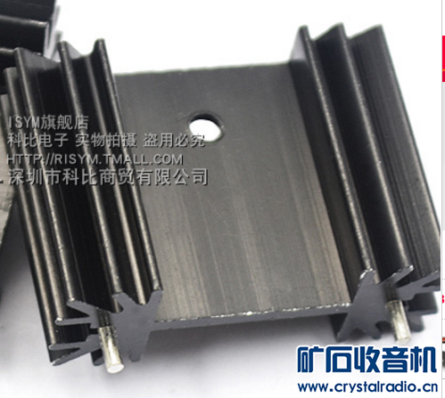

发表于 2018-12-11 16:32:35 | 显示全部楼层
 楼主| 发表于 2018-12-11 16:37:02 | 显示全部楼层
虾米 发表于 2018-12-11 16:32
加散热器,不用折腾了。
我没有这种专业散热片,还得花快递费。
我是加的我照片中那样一个散热片,只是一块平面铝板
