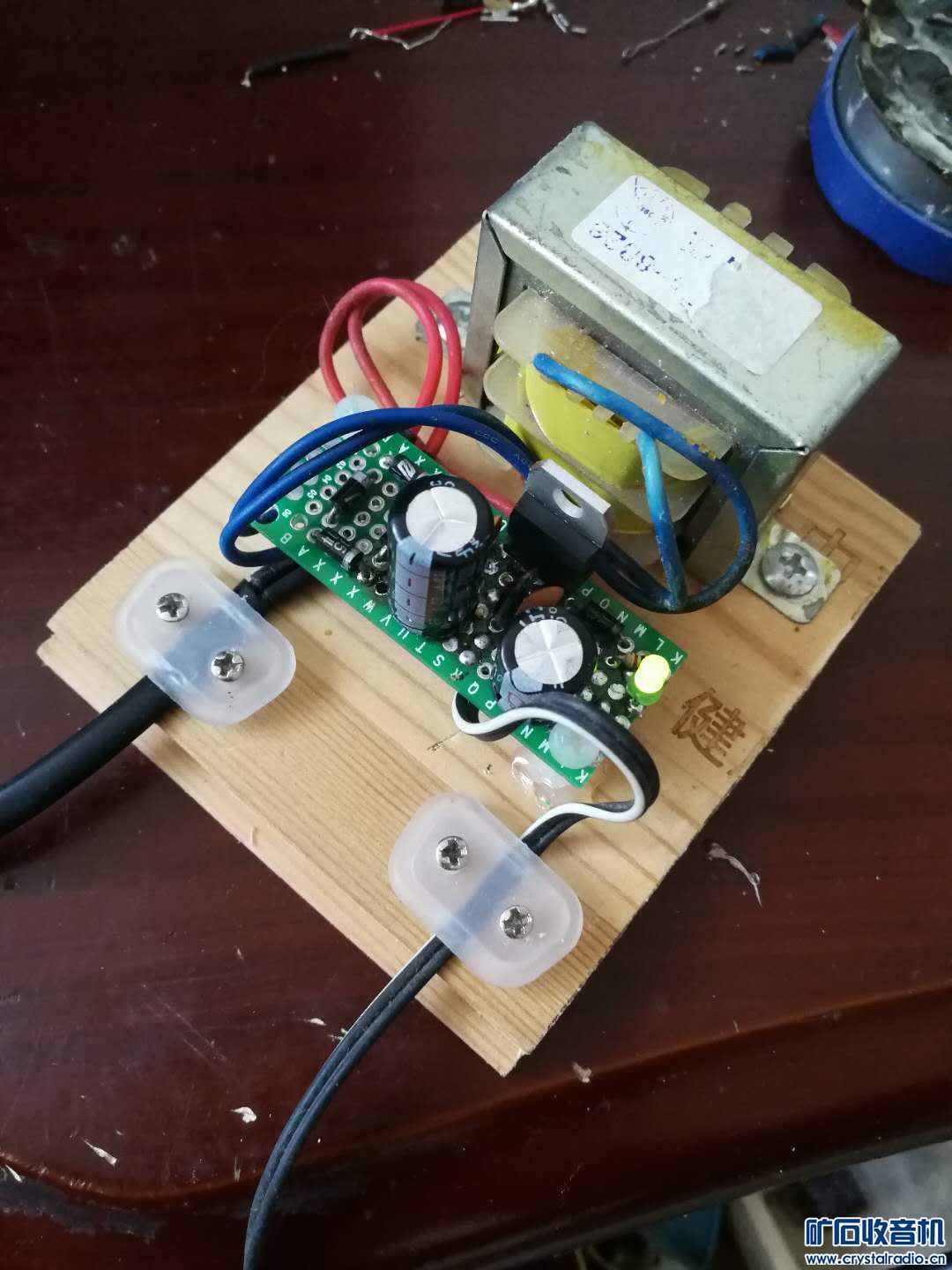

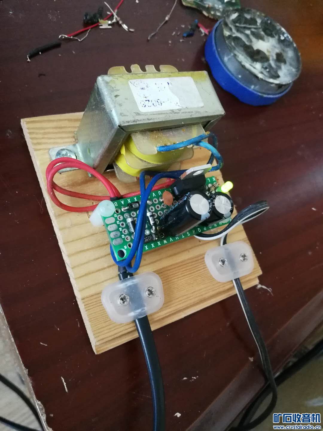

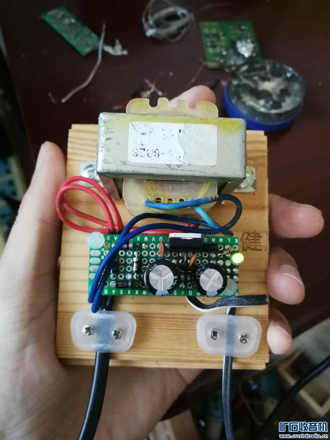

大家都说9700不错,于是在网上买了一个,价格合理,成色尚可,到手试听,确实音质不错,得益于大喇叭,
但是到手的9700只是单机,并没有配件电源适配器,
看别人的拆解图片,并不复杂,工频变压器加一个稳压管。
手头部分东西都有,还缺几样儿,于是又是上网浪费一翻快递费,
之前想着根本不复杂,买一个还要花好几十块不划算, 但这个做出来感觉都超过几十块了也,  因为买稳压管,热缩管,4.0的插头儿,都要快递费的。
心得:这几年一直在浪费快递费。
请教个问题:
我这个管子是7806,  变压器是12V的,实测13V,整流加电容后17V空载,
我感觉有些高了,7806发热严重,在收音机开机并内有充电电池情况下发热大。所以加个散热片。
手头没有更低的变压器,请问我可不可以把整流后 进7806前 串接二极管呢?  能降低发热量吗?

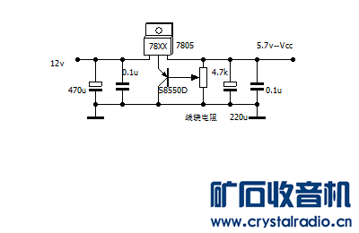

在7806稳压块前端串接一块7812稳压块试试,7806稳压块温度会降低许多。稳压块7812也可以单独引出一个输出端,作为备用调试电源。

压降大的效果好,加大散热片即可。或者在稳压前串联合适阻值的大功率水泥电阻也可以。

顶好的办法是将变压器的次级剥开,里面的线一般比较粗,减几圈,每减小一圈后接入电路看看输出电压是否合适,加载后整流输出电压高于稳压块3v就可以了,或者看变压器瓷次级是否有空间,用带塑料皮的铜网线,反向穿几圈来降低变压器输出电压,这样不会损坏变压器,不过都是固定使用,减线圈比较合适。

在I O之间并电阻呀~

7806的接地脚串个3-5V的稳压管,比如有些硅三极管be结反向耐压大约4-5V,组成9-12V的78XX

是不是在7806的接地端到地接上电阻?   阻值越大输出电压是小还是大?

在7806的输入(I)和输出(O)之间并一合适的电阻呀~
