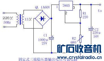

给德生9700制作一个电源

kssyj1115 发表于 2018-12-10 15:37
是不是在7806的接地端到地接上电阻?   阻值越大输出电压是小还是大?
这样会么?

 楼主| 发表于 2018-12-10 16:53:57 | 显示全部楼层
老庞家电维修 发表于 2018-12-10 15:55
这么改很好用,不妨试试。
哈哈,这就相当于只用一个78XX管子做成个可调电压的稳压电源对么?
我在网上看到这么个图,这个跟您这个有什么区别? 是不是相当于在这个位置到地加电阻会提高输出电压?
发表于 2018-12-10 17:11:36 | 显示全部楼层
相当于EC分压。
发表于 2018-12-10 17:40:22 | 显示全部楼层
是否可以这样,两只电解要大,耐压25V

发表于 2018-12-10 17:58:22 | 显示全部楼层
输入电压是有点高,以9700的工作电流,完全在7806的使用范围内,没有问题的,只是功耗大了点,加大散热片就行了。这个电源最好不要这样赤裸,加个盖子安全一点。
发表于 2018-12-10 18:19:59 来自手机 | 显示全部楼层
7806换成LM317可调更实用。算不到以后还有别的用电器不同电压用得着的。哈哈!
