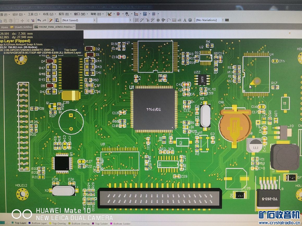

 楼主| 发表于 2019-3-29 19:58:42 | 显示全部楼层
大神们是不是又以为这个项目太监了?
没有的,一直在进行,因为老是有其他事情打扰,速度慢了些,
但是放心吧,因为这是我的项目,所以无论死活,总会把它做完的
最近前面板也就是MCU部分投板、BOM、采购等工作完成,板子回来了,整体还挺漂亮的
花了半天时间装了个最小系统,跑起来了

楼主板子上安装孔周围那一圈过孔怎么画的,能不能教教在下。
 楼主| 发表于 2019-3-29 20:09:38 | 显示全部楼层
在封装编辑器里,丢一个大过孔,再大过孔周边使用阵列画N个小过孔
发表于 2019-3-29 20:27:04 | 显示全部楼层
大概明白了,谢谢
