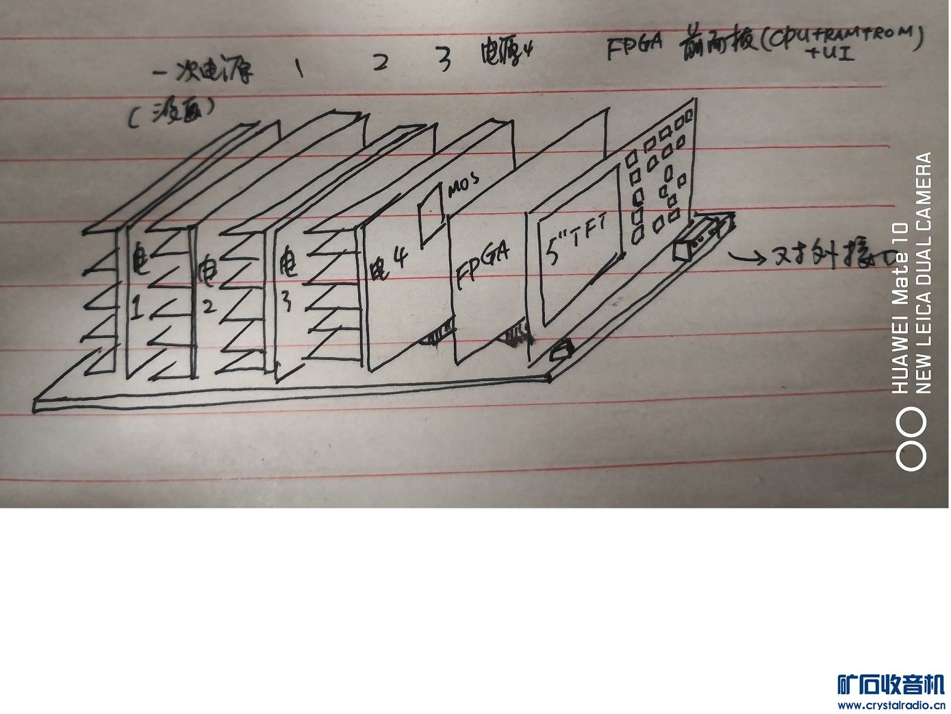

说了几天了,给大家看下我设想中的成品是什么样子……有更好的方案,请不吝赐教
整个机器高度尽量控制在3U,宽度0.5标准柜宽(估计悬)。全部采用模块化设计,方便维护升级。因为将来这个东西要布置在机柜上或实验室桌面上,数量多了以后标准化必须考虑。不然坏了一个地方就要把设备插个底朝天就太不像话了。五性设计中就有可维护性,必须满足
另外,目前已完成电源123板的仿算工作,并原理图设计完成,前面板(cpu板)原理图设计完成,明天开始根据电源板和前面板之间互联关系设计互联底板,这个工作量应该不太大
FPGA部分是在不行就去黑金买一个最小系统班,包装下直接插上,可靠性比自己画肯定要高,毕竟他们是验证过的
电源4是个负输出,目前还没确定非常好的方案,大神们有好的点子,请多指教
示意图
示意图

电源模块转个90度是不是好一些?比较好设计风道。
 楼主| 发表于 2018-12-10 21:26:45 | 显示全部楼层
确实,这样设计散热有不小难度。但4路电源纵置势必会导致整机比较宽。
明天再和结构商量一次,计算下热量有没有问题

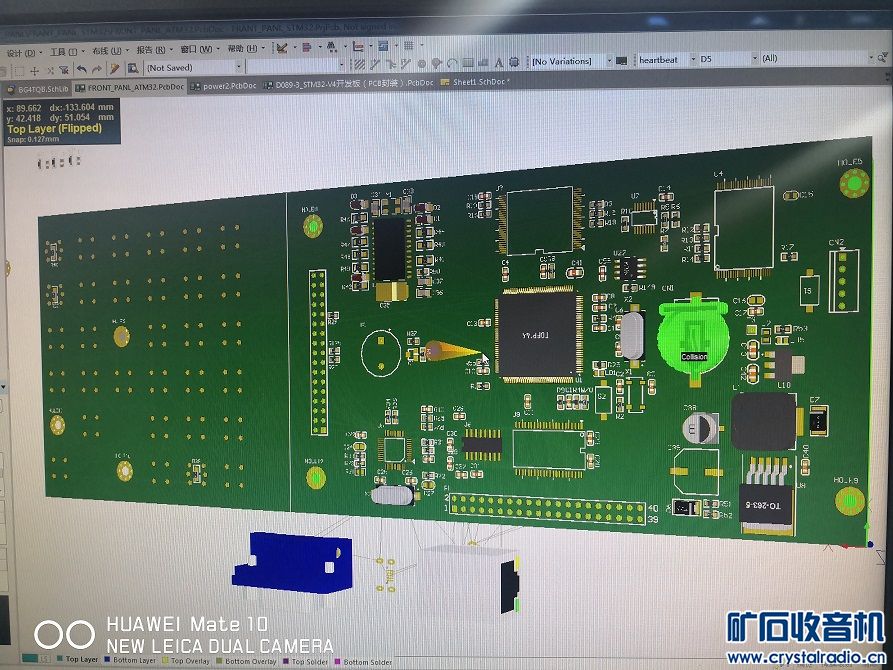

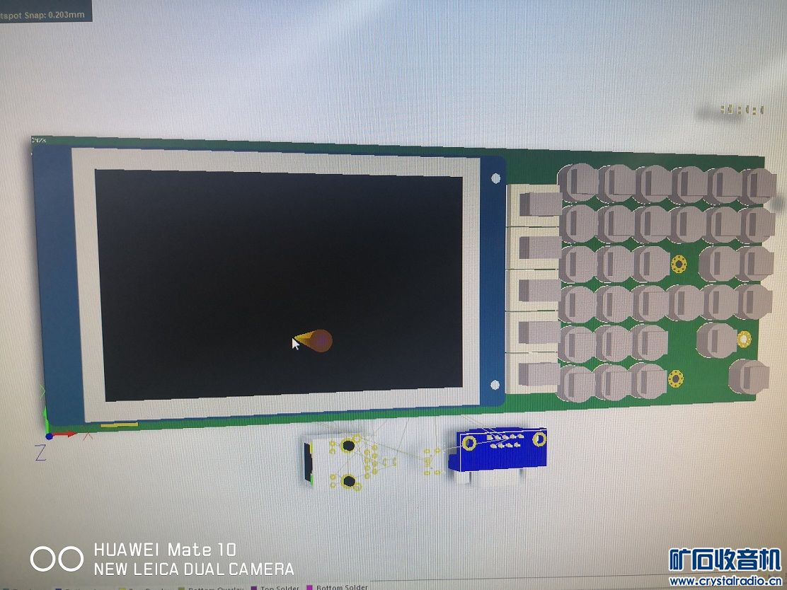

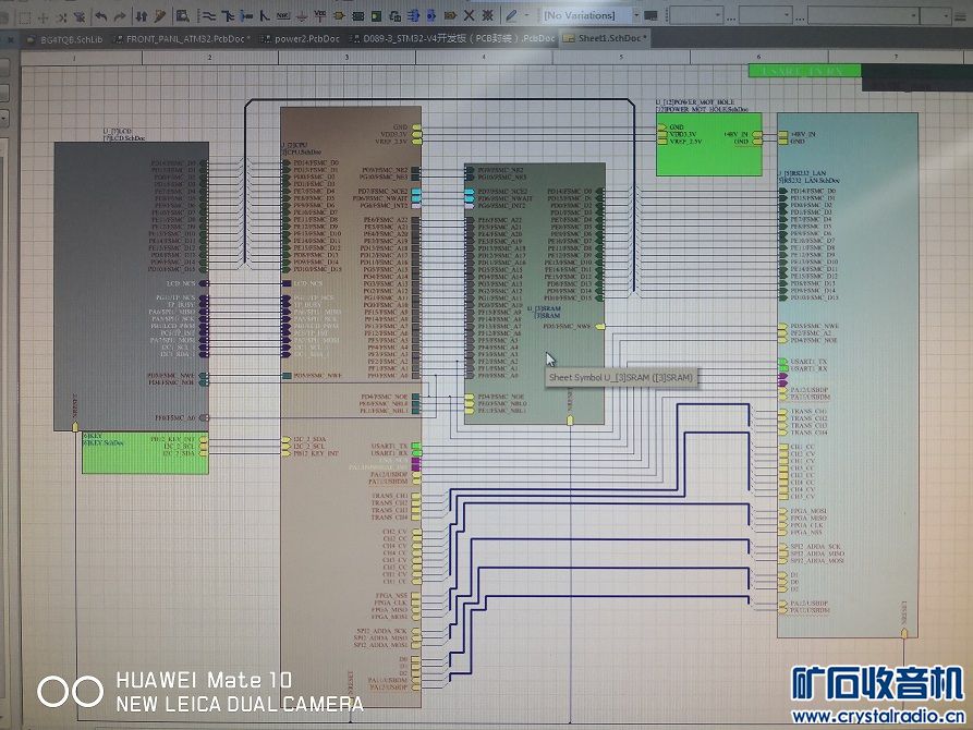

这两天一直在折腾数控板(前面板)设计,这个地方是整个系统的核心,也是工作量最大的一块,经过两天突击,基本完成了原理图详细设计,封装库设计,后面要开始版图了
设计过程中,硬件资源调配是最大一块工作。STM32F103ZET6共144只脚,没想到竟然不够用!因为光显示、内存等系统运行部分就占用了约40PIN,电源功能用了近20根(adda数据、报警、内外电继电器切换等),再加其他七七八八,使用了很多电路复用办法才把全部功能实现。
原理图共分为cpu板、TFT、按键、RAM+rom、电源与接口等6张,一堆总线飞来飞去,总算连起来了
大约排布后的前面板背面
大约排布后的前面板背面
前面板正面
前面板正面
最终完成后的前面板电路框图
最终完成后的前面板电路框图
明天再和结构商量一次,计算下热 ...
同时和结构也讨论了,因为散热器要兼顾设计成安装结构件,使用锁紧装置直接锁在机箱上,所以综合下来纵置不太合适。同时,经过计算, 二次电源始终只比输出电压高5V,所以在极限状态下,调整管功耗也只有5v*10a=50W。但实际上受制于实际使用场景,满负荷情况是工作在瞬间而非连续,所以综合平均功耗就很小了
初步方案是:散热片背后密封,然后在一侧装涡轮风扇-------侧面排风

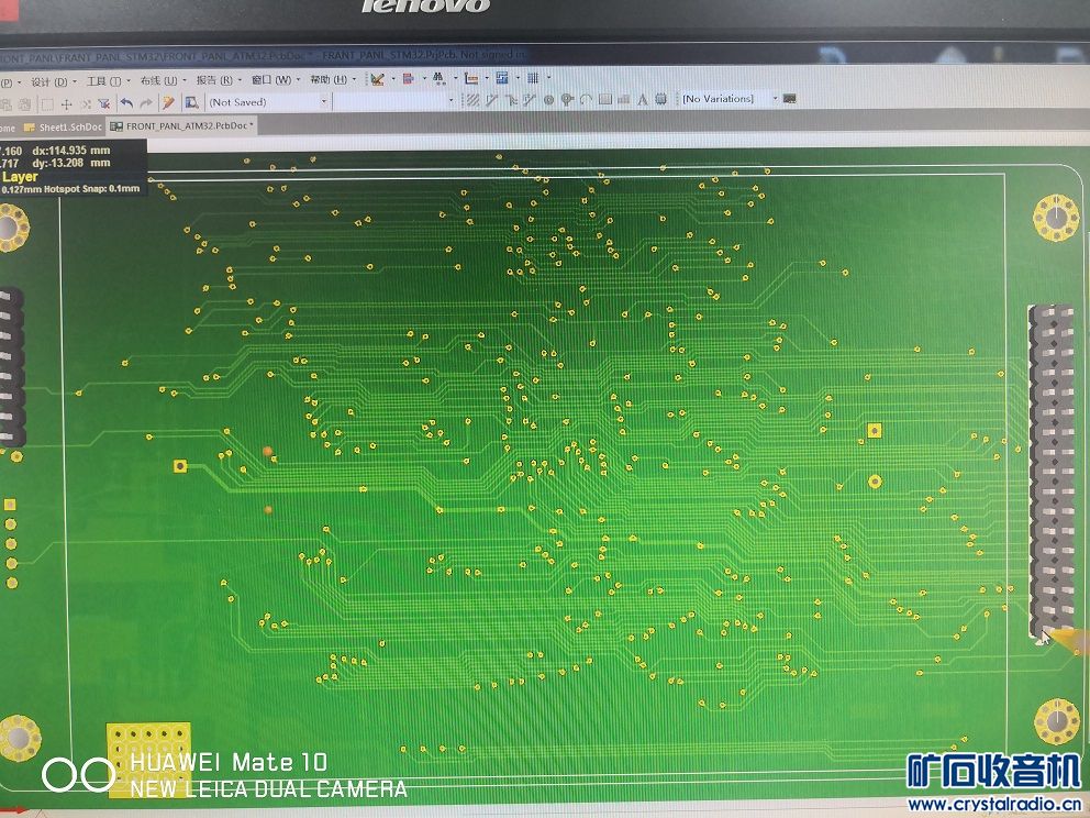

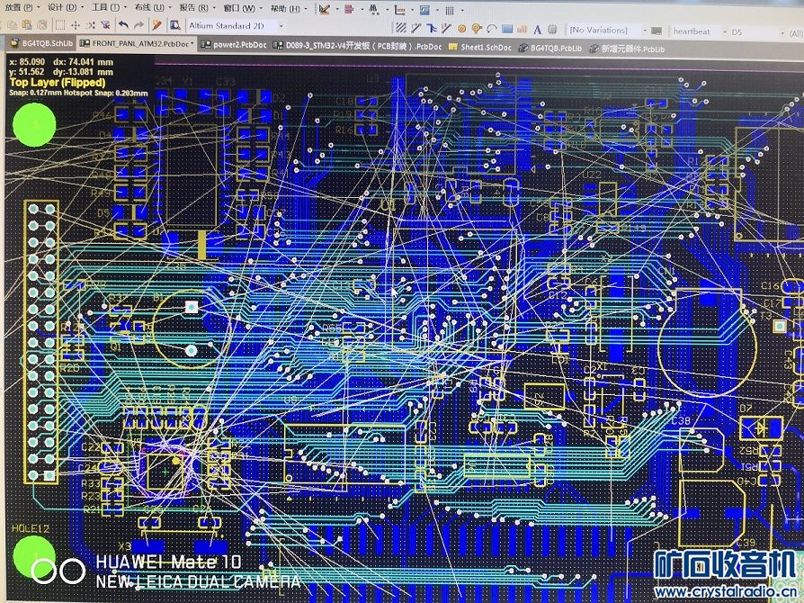

 楼主| 发表于 2018-12-17 23:26:11 | 显示全部楼层
1000引脚,200余节点,0.2的线才画一半都已经成这样了
工程量比预估的大了许多

经过近一周没日没夜突击,数字板大活基本完成了,画的时候死去活来,完成后也就那样
bot
bot
top
top
