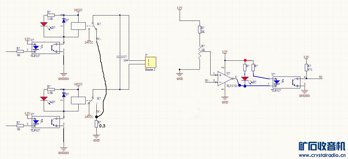

单片机控制电机问题请教
发表于 2018-11-24 13:47:14 | 显示全部楼层
黑色风暴 发表于 2018-11-24 13:36
不用隔离   我想把431去掉    直接用比较器行不行?  我比较器直接用3.3供电
可以的,  直接从3.3V 上,用二个电阻分压,
分压的大小,与堵转电流有关,也与取样电阻有关如, 取样电阻可以用0.1~0.33欧,
堵转电流,可以取正常电流的1.5~2倍.
用二个继电器, 应该是为了关断电机.
 楼主| 发表于 2018-11-24 15:23:02 | 显示全部楼层
分压的大小,与堵转电流有关,也与取样电阻有关如, 取样电阻 ...
谢谢!  看您改的电路   删掉一个取样电阻,我觉得应该加两个   如果电机反过来转   按照你一个取样电阻连    运放-端电压很高啊
又仔细看了一下   这样改  只要通电单片机要保证一个继电器吸和  然后电机才不动作
按照上面的图   我仿真过不了呀     我仿真了358那一部分电路    二极管无法点亮的
发表于 2018-11-24 16:36:55 | 显示全部楼层
黑色风暴 发表于 2018-11-24 15:23
谢谢!  看您改的电路   删掉一个取样电阻,我觉得应该加两个   如果电机反过来转   按照你一个取样电 ...
用一个电阻取样,没问题的.
仿真, 用LM393. 比较器是集电极开路, 所以,你用运放不太合适.
LED你要设置灯亮的电流值, 如设置为2mA
当正常电流值内, 取样电压,小于参考电压,比较器输出三极管是截止状态.没有电流, 测量输出端是接近供电电压.
当堵转时,  取样电压大于参考电压,  比较器输出三极管是导通状态.LED亮, 测量输出端是低于1V.
我用可调电阻代替电机, 可调是为了电流变化.

 楼主| 发表于 2018-11-24 20:07:40 | 显示全部楼层
jforu 发表于 2018-11-24 16:36
用一个电阻取样,没问题的.
麻烦您再看一下,我打算这样做了,麻烦给看看有没有错误的地方,打算驱动4个电机。

发表于 2018-11-25 13:24:53 | 显示全部楼层
继电器并的电容,换成二极管,反向,看前面的图.
每电机控制继电器,同一接法, 即:常开都接24V,常闭都接取样电阻.这样刚上电时,电机处于停转状态.
 楼主| 发表于 2018-11-25 20:09:15 | 显示全部楼层
每电机控制继电器,同一接法, 即:常开都接24V,常闭都接取 ...
uln2803里面带二极管   不加也可以把?
发表于 2018-11-26 06:19:33 | 显示全部楼层
用ULN2803,可以省略
