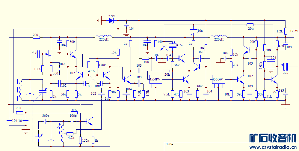

初试LTM455。。。。。

qzlbwang 发表于 2018-11-23 16:50
对呀,只是多用了个三极管作阻抗匹配呀。
那个匹配的三极管兼AGC?
发表于 2018-11-23 16:59:24 | 显示全部楼层
乙猪 发表于 2018-11-23 16:52
那个匹配的三极管兼AGC?
对头嘢!

乙猪 发表于 2018-11-23 17:03
头大~~~头晕~~~~
又丢你一条锦鲤。
仍旧拿去喂猫!
都没实验过的才是妖蛾子,这样整着才好玩!——骗你入深坑,哈哈、、、、后悔了吧?回头是岸哦!

都没实验过的才是妖蛾子,这样整着才好玩!——骗你入深坑,哈哈、、、、后悔了吧?回 ...
这个应该比上次的容易。
发表于 2018-11-23 17:59:48 | 显示全部楼层
乙猪 发表于 2018-11-23 17:22
这个应该比上次的容易。
要成功也不易,毕竟是没有实验基础的拍脑袋产物。要是成功了那是你水平高,如果失败了是俺程度水。

修改了一下下:
 楼主| 发表于 2018-11-24 22:06:00 | 显示全部楼层
前面我就是用这种AGC,感觉没起作用。
发表于 2018-11-24 22:48:38 | 显示全部楼层
乙猪 发表于 2018-11-24 22:06
前面我就是用这种AGC,感觉没起作用。
你的电平配合有问题。
 楼主| 发表于 2018-11-26 11:31:59 | 显示全部楼层
qzlbwang 发表于 2018-11-24 22:48
你的电平配合有问题。
先按第一种AGC试画一下,只怕这个稳压管没有。
发表于 2018-11-26 14:55:05 | 显示全部楼层
稳压管作为稳定偏置电压用,要求不高,电压4V左右就行,没有的话用两个LED和一个二极管串联替代就行。
就算不用也没关系(只要调整偏置电阻使得各级工作点合适就可以了),只是电池电压变化会影响工作点的变化,从而性能会发生变化而已。
