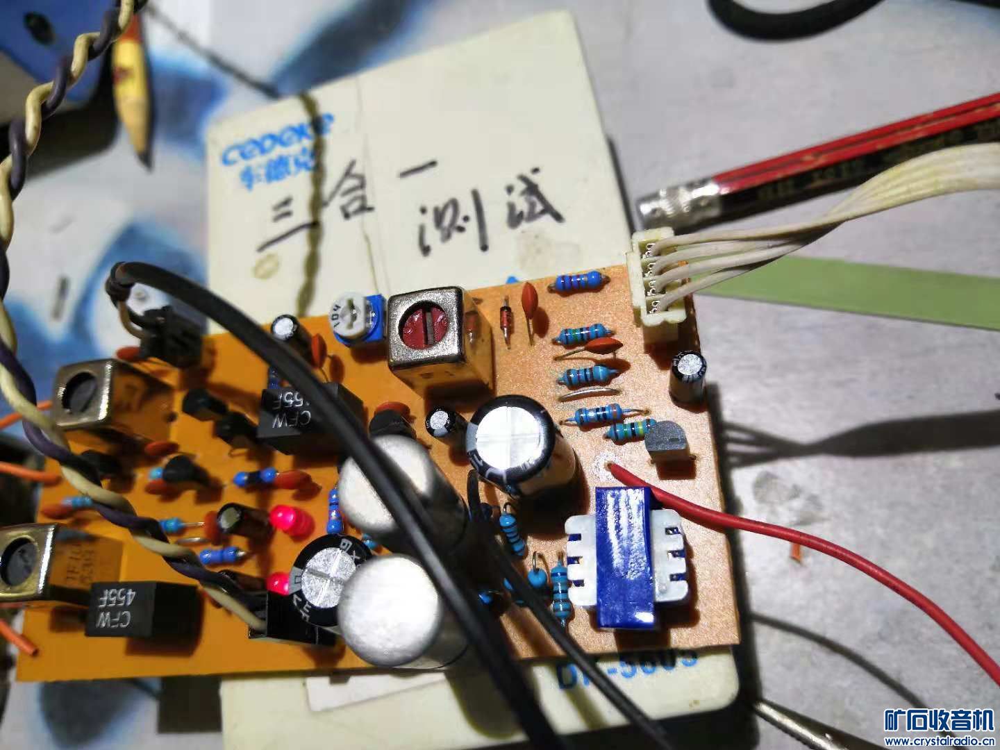

看见坛友们在玩LTM455,跟风做了一个,没有7642,使用了SL315原理分立件制作。电源使用12V。
由于水平有限,不算很成功。
原因可能有:
1、布局太紧凑,检波级及低放级的中波残余对高频部分影响严重,,,,也就是有很大的啸叫声,检波滤波电容去到334才稍减弱;在低放输入端并一个104电容效果更好一些,但低放声音就很难听了,估计用大了。
2、贯彻手头有什么就用什么的好习惯(去库存,加上穷,不想再买太多的元件),电路不算理想,AGC似乎没有起作用,也许是电路结构的原因,也许是工作点的原因,也许是阻抗匹配的原因,等Q大去帮我研究吧。
3、要地中波干扰严重,所以电路不好的原因,让我怀疑一切,,,,,,,,
废话不多说,上图。
注:文后有layout布线图,供大家研究并指正。谢谢。

另外,我是用雕刻机制的版,为了减少刀路,使用了铺地的设计,这个方法也不一定好,也容易自激。如果打样,还是普通地线走线较好。

 楼主| 发表于 2018-11-21 23:26:02 | 显示全部楼层
能收到台,我已经很高兴了哈。至于效果什么的,都是浮云。
准备丢给Q大了。
 楼主| 发表于 2018-11-21 23:31:14 | 显示全部楼层
功放部分,用了两个大大的3AX83,感觉很不匹配。

楼主的耐心和热情不减当年,非常感慨当年老一辈对无线电的满腔热情!但是也要与时俱进,应该选用现在的材料来处理,会获得事倍功半的效果。例如低放选用SGM4809/SGM4810,不但低压能够使用并且失真低,或者选用NS4150,连输出电容都不用功率0.5W~3W,接个只有几毛钱。高放或混频选用R24 R25(2SC3356长电封装)或2sc945 2sc1623 都不错。甚至用UPC2758TB这类做混频更简单可靠。

乙大的这个制作,不但用了两只LTM455,还用了两只红色的发光二极管。属于免调试类型制作。这个好!至于检波干扰,可以把检波器及其周边元件屏蔽起来试一试。
发表于 2018-11-22 08:15:24 | 显示全部楼层
加大检波级的滤波电容能够对啸叫起到一定的作用,说明乙大的判断正确,确实是检波级对输入线圈产生的反馈影响。但检波器的滤波器,其时间常数有一定的要求,是不可以增加过大的。否则检波出来的波形惰性失真严重。还是把检波级屏蔽起来比较好。

没画电路图。
找不到画原理图的软件了,电脑坏了一次,硬盘换过了,很多软件都没有了。用这个layout画原理图太麻烦。
