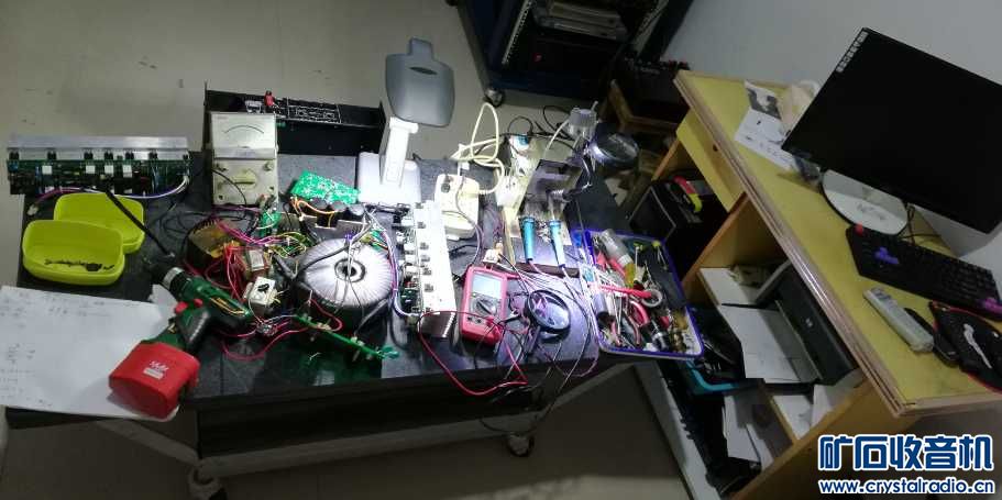

发表于 2018-11-26 10:37:56 | 显示全部楼层
这两天整一台坏的专业功放,带超重低音的,双电压供电,正负64V+132V。有6对功率管。试了一下超重低音12寸专业喇叭试音,纯低音。
