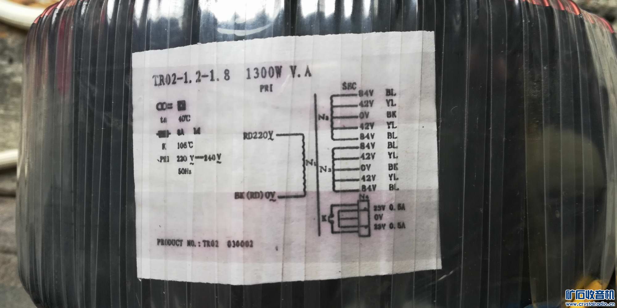

想做个低音炮,4欧300W的嗽叭,环牛要多少瓦?

喇叭300W是一般是指峰值功率,一般都是在几十W的状态下工作,150W的变压器是指额定功率,变压器的峰值功率 ...

如果喇叭300w的连续功率,2声道,最好500w以上的变压器。
不过这么大的功率房间里用太大了。

这个挺难解释,土80伏的直流电压,也就是交流土57伏整流滤波,静态下最高电压80伏,满载时降为土68伏,功 ...
终于见到一帖有计算依据的,不过我不是很明白,为什么除2又除4,相当于除以8了,请教下。

4是喇叭阻抗,2是推导出来的,功放供电是直流,功放输出的是交流,中间有个交流有效值根号2,有个电压平方,自己推一下吧,

别纠结了,直接给你一个数据,你说的是300W喇叭标称功率,喇叭磁钢要大过150-220的长冲程超重低音喇叭。用1000W功放是不过分的。
以上有朋友说过了,买一二手的炮放吧,你自己是做不出这类功放的,不是人家打击你。
就是做的出来,那变压器要大于900W,电压直正负80V,4对1943/5200,出来的声音也不是很大 的。
更重要的是你还的有电子分频器才行,不然的话靠一般的解码器输出的超重低音输出信号到炮放那是出不了好声和大声音的。

没见过正负36V无论是交流还是直流供电有大功率输出的功放。到是见过不少正负80V到正负120V的大功率放。

这不是吓唬你,就这个变压器顶多带两个15寸的喇叭箱,也就是两个300W的标称功率音箱。要是带两个15寸的超重低音,说不清功放坏还是变压器先坏起。
这是一个坏了的功放,它也可以做超重低音炮放用,要是带500W超重低音炮放箱子,功能要桥接才行。
