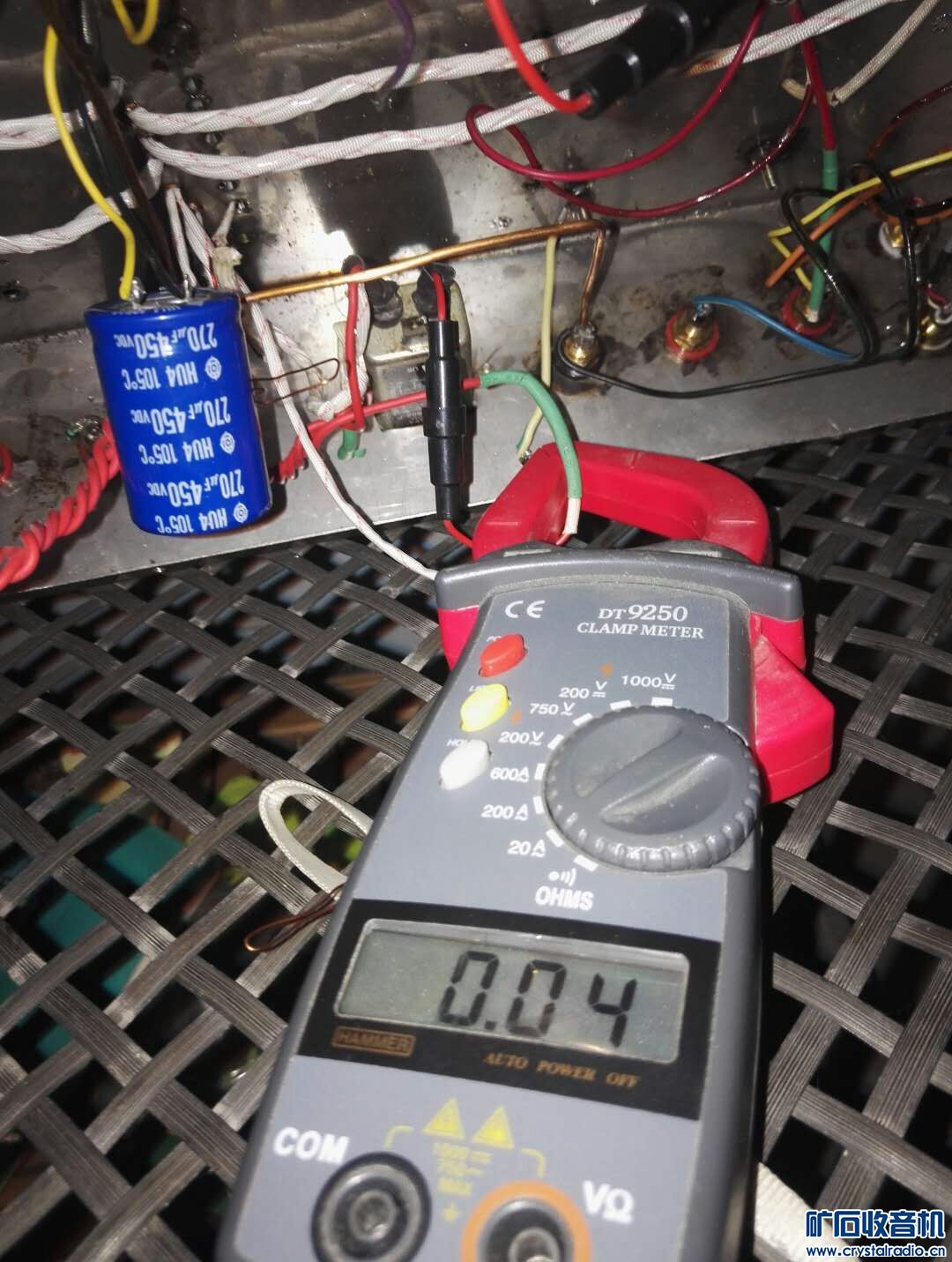

想做只电源牛,114X80,
 楼主| 发表于 2018-12-5 23:10:19 | 显示全部楼层

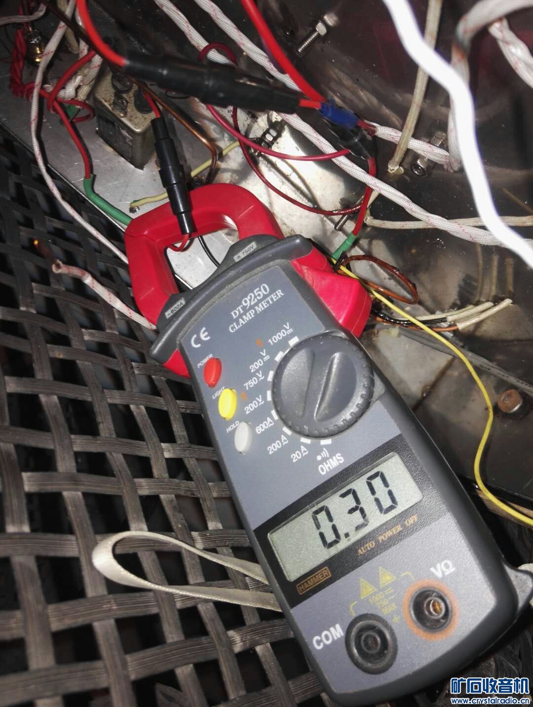

上机再测试,原来变压器干扰电流表,隔开机箱就沒干扰了,空载电流0.04A,插齐管4个F U7,2只6N7,2只6N1,电流0.3A,未接高压。
 楼主| 发表于 2018-12-5 23:14:38 | 显示全部楼层

352圈,40ma真不可思议,请问楼主用的是非晶铁芯吧。
 楼主| 发表于 2018-12-6 22:26:27 来自手机 | 显示全部楼层
不知道什么铁芯,之前到废品站买的,十块钱当铁买的,刚好80厚,他们为了那点铜线一刀切,我看见把铁芯买了,钢片看上去黑色的,表面有一层像松香黄色,之前做过X60厚电源,还剩下20厚,后来觉得电源时间长发热大,想起还有20厚反正也没什么用,就再做个114X80的线包,之前的线包留着可以做单端。

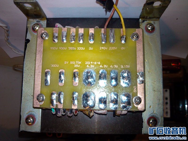

panmianzhi 发表于 2018-11-15 19:45
这么多抽头我是不敢想象了,主要材料有限!做出来可能不好看。
我的多抽头接线法,弄了个接线板。
 楼主| 发表于 2018-12-19 09:50:43 来自手机 | 显示全部楼层
bg1trk 发表于 2018-12-18 22:17
我的多抽头接线法,弄了个接线板。
114片我绕300V用0.51线。220—230V0.86线,四组6.3v1.几的线剛绕下,也沒几个抽头,商品机用多大的线可想而知!不热才怪,你这个电源是133片吧
发表于 2018-12-19 11:03:32 | 显示全部楼层
panmianzhi 发表于 2018-12-19 09:50
114片我绕300V用0.51线。220—230V0.86线,四组6.3v1.几的线剛绕下,也沒几个抽头,商品机用多大的线可想 ...
是133的片,几年前为了玩胆机绕了一堆变压器。

空载电流0.04A
插入下4只FU7,两只6N7,两只6N1,电流0.3A,夏天唱几个小时还是热,
