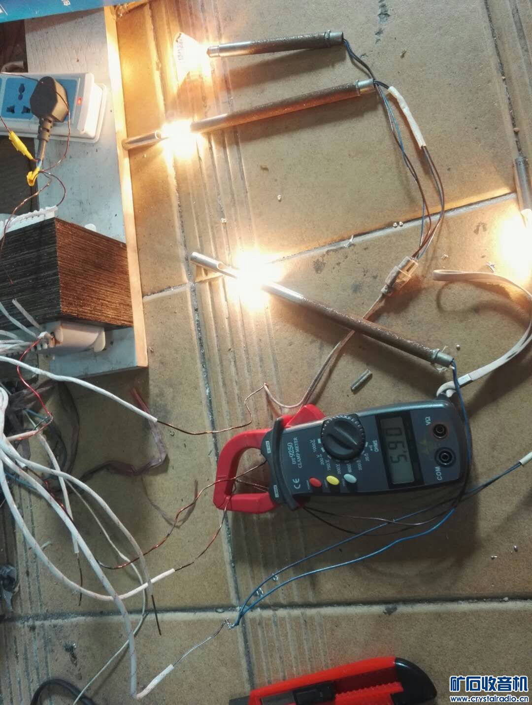

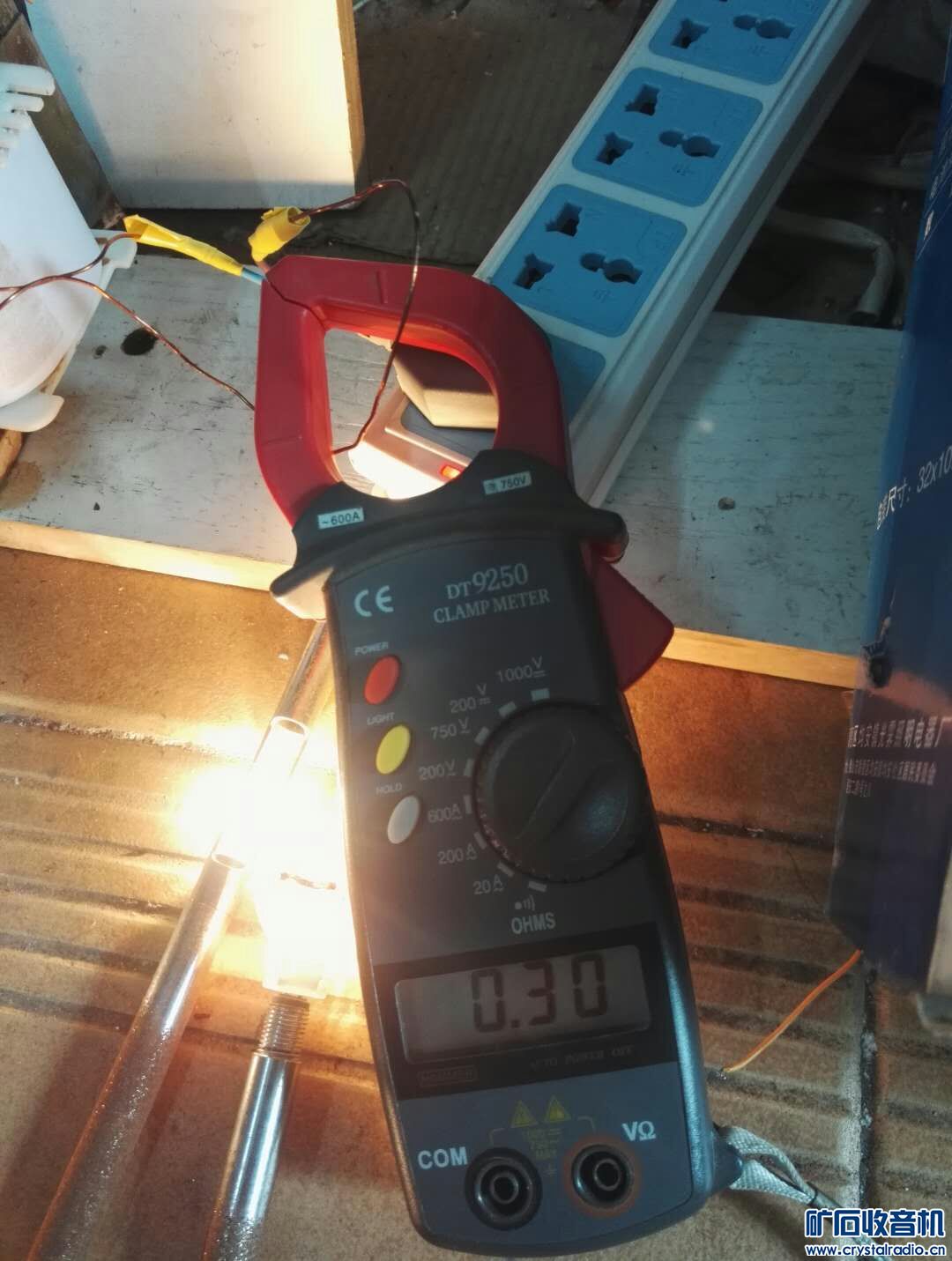

做好了,不知道合格不。输出负载5.9安,负载0.3安,空载0.2A接负载和空载相差0.1A。

己经做好了,没得考虑了。空载0.17A,是有点大,不过接上负载两组灯5.9A还有两组没有接,两个小时温度可能四十度上下,

测试结果如何了
 楼主| 发表于 2018-11-28 17:55:39 来自手机 | 显示全部楼层
wuchangjing 发表于 2018-11-28 16:55
测试结果如何了
空载电流和接负相差不大,主要是沒有过热感到这一点是好的,接灯丝5.9A还可以接受,到时上机再看看。

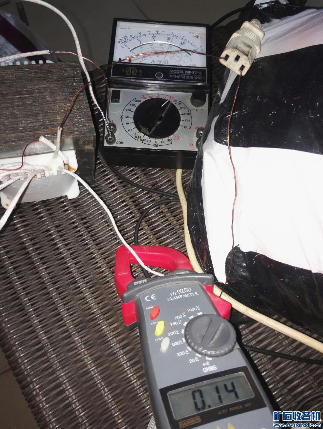

将片插紧再测试,空载O.14A。灯丝6.5V。

插紧片现在空载0.14A大吗?

我的FU80单端机一个声道电牛铁片舌宽50X80叠厚、初级220V空载电流0.09A。
圈数多电流会小,这个我知,我有一114X60双十二V的绕520圈的空载0.03A

与铁与铁片质量也有关系。
今晚上紧螺丝又小了,0.11A

原来变压器干扰电流表,上机测试空载0.04A,插齐管上去0.3A,高压未接。应该算合格吧?
