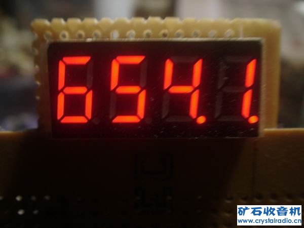

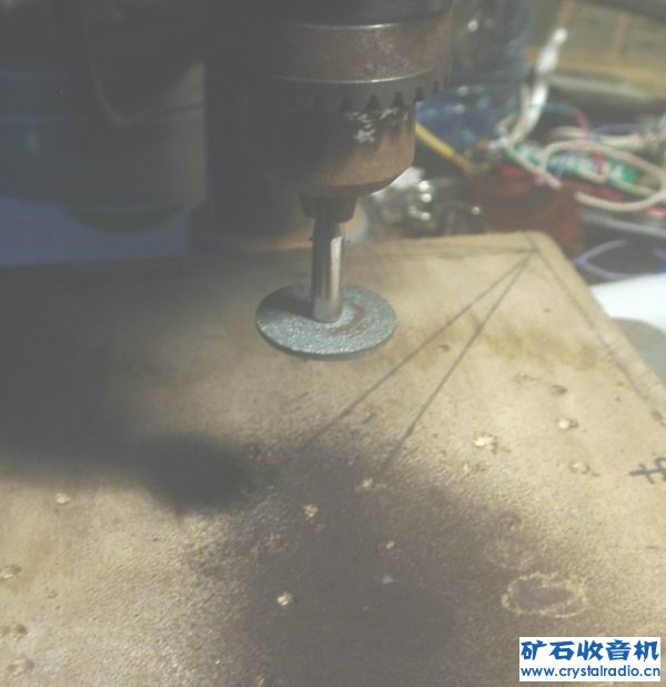

找一个导磁率100的镍锌磁环,直径30MM,用小砂轮开一个口,0.04X270线绕80T,电感量约250μΗ,Q=654。而且从550K至1600K的Q值几乎相等,对高端极为有利。

只要制作两个相同的,两个开口相对,调节距离便可调节耦合程度,这双回路矿机很好,配上3DQ检波不需要牛。

谢谢,不开这口Q才400。

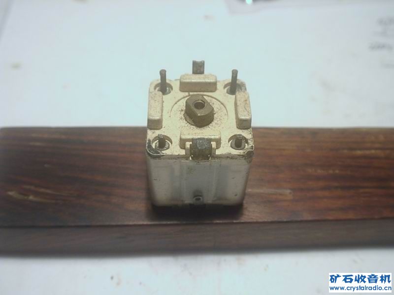

 楼主| 发表于 2011-3-10 10:21:49 | 显示全部楼层
回复 13# YJ9386 的帖子
说到小型化有一种进口密封小四连Q很高,其中两连是320PX2。
