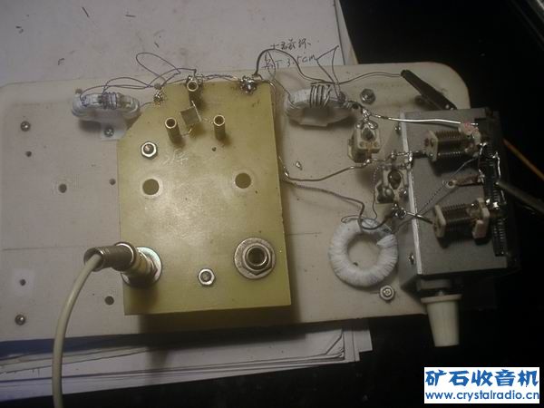

楼主: L.D.XIONG
小型高Q线圈

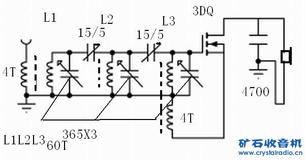

原帖由 aihao 于 2011-3-10 12:58 发表
请问:此小环用金属屏蔽了,Q值多少?  若Q高可以用于晶体管调谐高放的一连。提高选择。  谢谢。         关于收音机我有种想法:矿机的高Q线圈+场馆双调谐中方+胆机功放。  强强组合。  这样做出来不知怎样?    若有 ...
磁环双调谐的选择性不错,设计成外差加上AGC音量控制,效果会不错!

谢谢,明白了。可以这样理解么:高Q只是调谐用,并不负责接受信号,或者说只负责接收强信号。一般信号用天线地线。然后供调谐回路选频。 晶体管收音机的磁棒既是调谐回路,又是天线,Q值高时,天线效果不明显,一样达不到好效果。

张老板没有磁环了,小磁棒可以代替吗?

请教楼主:
开缝和不开缝的相比,相同圈数下电感量差多少?
开缝后Q值为什么会增大?开缝多大时Q值最大?
谢谢。

这开口磁环乱绕,如绕一层后在第一层上包生料带一MM再绕第二曾Q会下降吗?是多小?生料带=水管胶布.
发表于 2011-3-13 09:55:31 | 显示全部楼层
相信用来做双回路框机两回路靠在一起也不用太考滤磁藕合问题.
 楼主| 发表于 2011-3-13 09:56:04 | 显示全部楼层
回复 38# szp 的帖子
绕62t时,不开缝310μΗ,开了204μΗ,至于开多大Q高尚没试验。全闭合磁路损耗比开环大。
 楼主| 发表于 2011-3-13 09:57:53 | 显示全部楼层
回复 41# et23v 的帖子
这种双层绕Q值会降很多。
