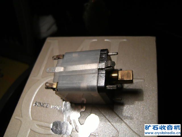

小型高Q线圈

回复 14# asdf204 的帖子
单回路也可以,在磁环中再绕4圈接天地线便行。

发表于 2011-3-10 10:32:57 | 显示全部楼层
回复 17# 我也要试试 的帖子
是楼主用砂轮磨出来的。。。
 楼主| 发表于 2011-3-10 10:33:01 | 显示全部楼层
回复 18# YJ9386 的帖子
对,就这种。
 楼主| 发表于 2011-3-10 10:37:48 | 显示全部楼层
回复 17# 我也要试试 的帖子
不可能的,砂轮磨一点进一点,保持方向不要心急绝不会坏,万一断成两半合起来照用,碎成多块就难办了。
 楼主| 发表于 2011-3-10 10:52:00 | 显示全部楼层
最懒的绕法。

发表于 2011-3-10 11:33:05 | 显示全部楼层
磁环开口了,绕制时可方便多了,不必穿绕了,Q值还提高了,并且整个中波段Q值均匀了,一举数得,好!!

发表于 2011-3-10 12:58:30 | 显示全部楼层
请问:此小环用金属屏蔽了,Q值多少?  若Q高可以用于晶体管调谐高放的一连。提高选择。  谢谢。         关于收音机我有种想法:矿机的高Q线圈+场馆双调谐中方+胆机功放。  强强组合。  这样做出来不知怎样?    若有荒谬,请多多批评。
发表于 2011-3-10 13:14:18 | 显示全部楼层
回复 29# aihao 的帖子
矿机使用高Q调谐回路是为了提高灵敏度和选择性,而这样做牺牲掉的是收音的音质,用音质换得灵敏度和选择性,因为矿机没有放大电路,只有用这种办法了,实属无奈,这样做的副作用是收音机的通带随着Q 值的提高而变窄,音质将变坏,而晶体管收音机和电子管收音机都有放大电路,灵敏度的提高不必再用依靠提高调谐回路Q值的方法了,因此为了保证收音的音质,在电子管和晶体管收音机里调谐回路的Q值达到适当的值就行了,而不能像矿机那样过分最求调谐回路的高Q值了。
