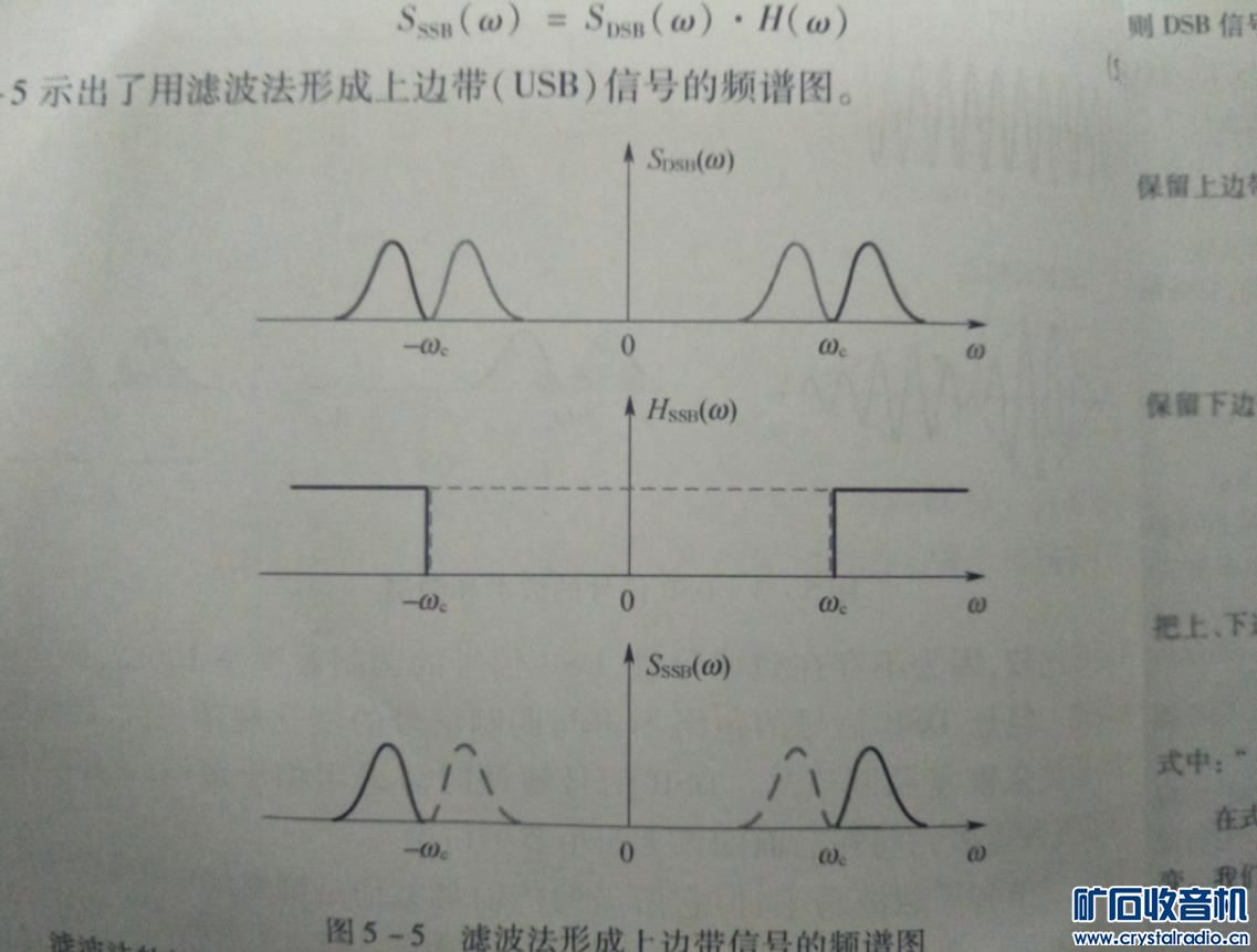

发表于 2018-11-6 20:15:41 | 显示全部楼层
longshort 发表于 2018-10-29 06:37
去掉了载波,它在空间传输的形状又是如何?算不算电波?
您不要一直考虑单边带的时域状态,对于这种连续的交变信号,频域的方式更直观 ,这么打个比方,音频信号是1kHz的正弦波信号,载波1MHz的正弦波信号,两个信号混频,再作下边带滤波,出来的信号就是999kHZ的正弦波信号,在频谱图看到的就是一条999kHz的竖线。至于为什么单边带不能用包络检波法解调,那是单边带信号的包络线并不是原始音频信号的包络线,您可以买一本通信原理看一下。 360截图20181106201417987.jpg 360截图20181106201430334.jpg
