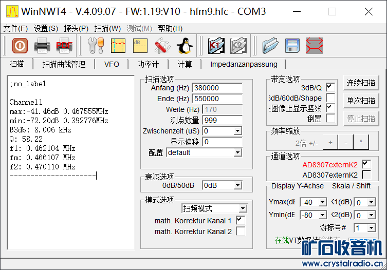

 楼主| 发表于 2018-10-22 09:12:51 | 显示全部楼层
10*10中周双调谐

发表于 2018-10-24 22:06:36 | 显示全部楼层
怀疑这个米思米中周的磁芯是用于100-200K的工作频率。现在工作频率在465K,影响大大的。
 楼主| 发表于 2018-10-25 06:53:23 | 显示全部楼层
Q值稍低了一些,一点点,影响不是很大。试过了,加粗线,双股线改善不大,或者没啥变化。
