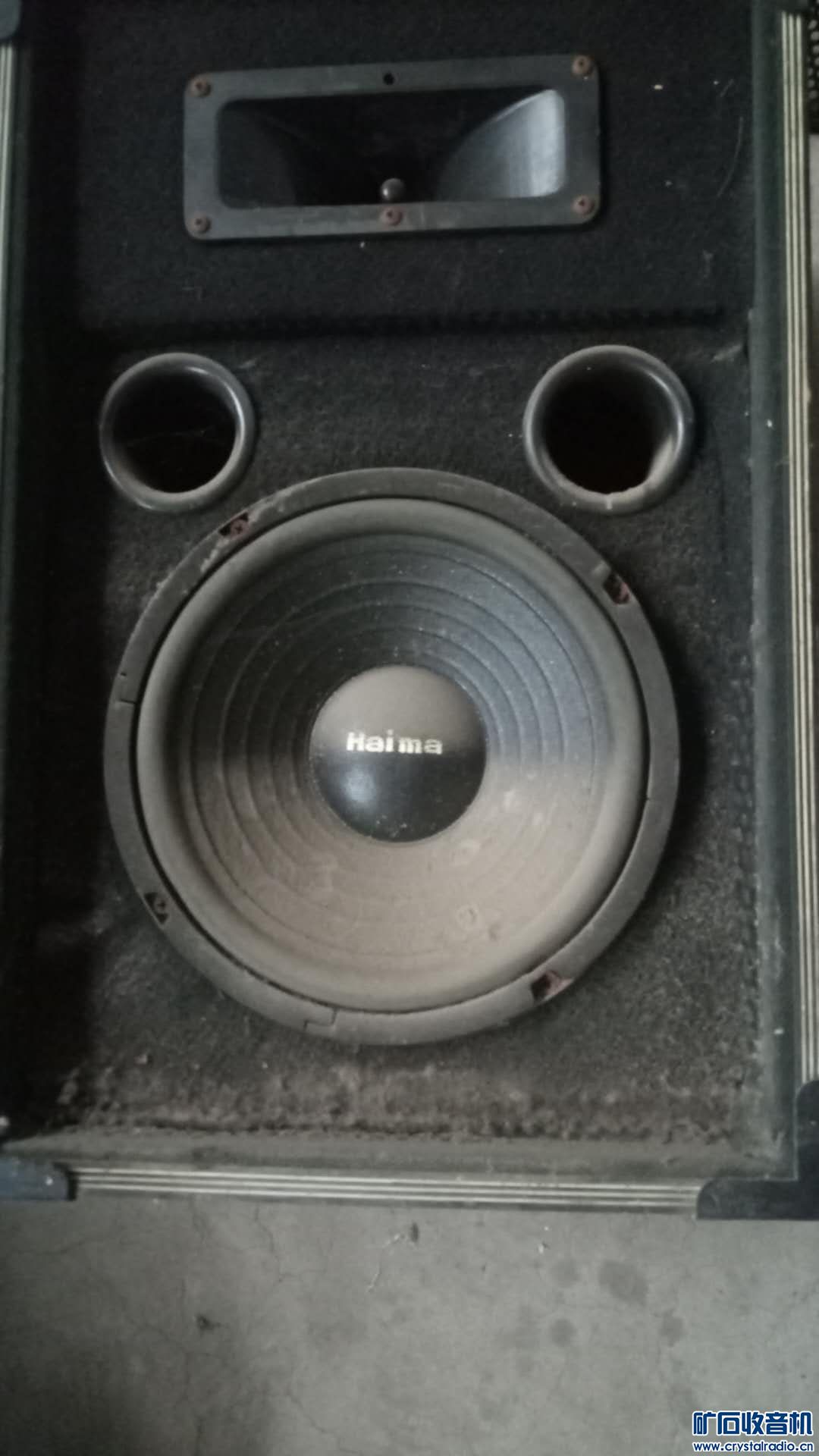

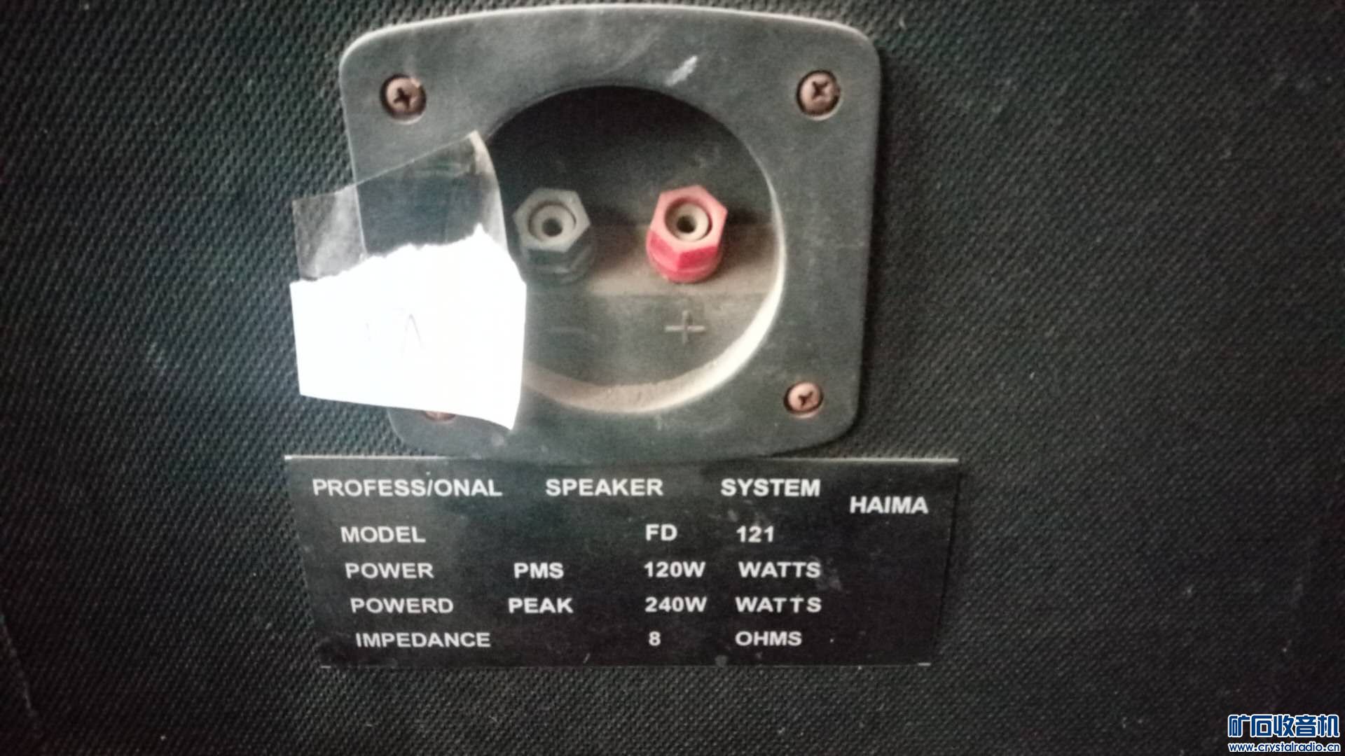

这个音箱怎么样?
 楼主| 发表于 2019-8-20 08:58:50 | 显示全部楼层
yyf901 发表于 2019-8-18 19:13
功放20-20K频响很容易做到正负3分贝以内,它对音质的影响体现在阻尼系数,也就是功率越大内阻越小,对喇 ...
音箱方面的东西不懂,但是感觉有点问题。“前面扬声器参数中Qts为0.24,属低Q值扬声器,装箱后呈过阻尼特性,低音很难被抬起来”,他这个音箱比我的糊,电流反馈需要更大的电流取样电阻,我的0.1或0.22Ω,他的要0.22再串个0.5Ω才行,难道我的喇叭Q值更低?但是如果是Q更低的话,按你这说法应该我的低音更差才对呀?看来是他的喇叭低音本来就不行。

遇到高手了,看来他这个就是不怎么好。我的低音柔和说明失真小。把我的拆开,很不怎么样,喇叭上连个字都没有,高音喇叭里面就是个压电陶瓷片粘在小纸盆上,没有分频器,可以用垃圾、烂货、山寨来形容。《再议老喇叭》36楼http://www.crystalradio.cn/forum ... p;extra=&page=3   他那JBL也糊,难道他那JBL也不好?也没准儿,又被人骗了。

这样下来要是做音箱还麻烦了,不能看品牌,价格估计也不行,并不是价格高的就好,需要看参数了。可是参数上哪里查?特别是像我这个连字都没有的喇叭,没法弄啊。我这个要是重配个高音喇叭,该怎么选呢?没参数啊。当年就是没参数没法算歇菜了。另外,以前像130mm的那些小喇叭,好像是折环软、纸盆按起来松软的声音好听,但是这样的喇叭少见,不知道大喇叭是不是也有这个特点?看来挑喇叭不好挑了。

或者,声音糊是箱体没设计好?合适的箱体声音不会糊?但是那个人的JBL是成品音箱,还是糊。
