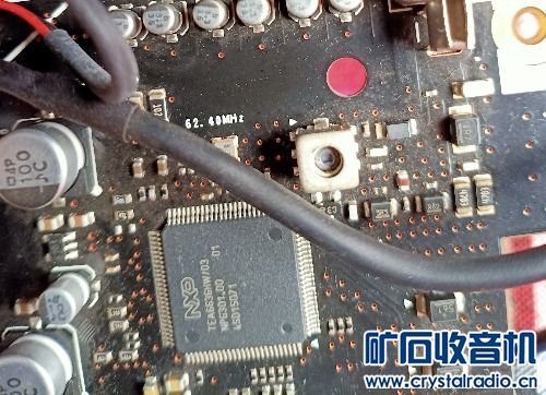

自己控制车机 RAV4(TEF6638HW/05)篇

是TEA6636 和tef6638 一样吗

我准备把RAV4的板子画图CNC切割出来然后做便携收音机改机用。
看看怎么极低成本完成完整功能。

@可遇飞凡@ 发表于 2020-1-31 13:00
这个芯片和6638比较那个好
这个6636这个型号比较少见,比较特别,没有搜索到资料介绍,感觉可能比6638的性能差一些,功能或者少一些,或两者一样性能功能,也可能是某些厂家定制版本的芯片
发表于 2020-2-1 22:27:36 来自手机 | 显示全部楼层
谢谢了,没有仔细看引脚功能。但是大致看到引脚功能差不多。也可能是名字不一样吧

七度玄狐 发表于 2020-3-4 15:55
我原来比较。同一天线,6686接收 是比6638强。6686没有7751强。。。
在多种6686高频头里 时利信的 性能 ...
我的6638 用stm32控制板接好线后直接停在WTCRC663X 这里了,完全没初始化,不接rst scl sda 初始化后显示87.000 rst有3.3v scl sda 0v
接在arduino上是可以出声的
发表于 2020-4-9 20:17:02 | 显示全部楼层
叶枫 发表于 2020-3-29 11:47
我的6638 用stm32控制板接好线后直接停在WTCRC663X 这里了,完全没初始化,不接rst scl sda 初始化后显示 ...
先查下线。最后 重新刷下程序。。。。
