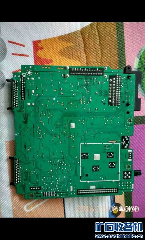

机子里的芯片听卖家说是NXP TEF6730+SAF7730/336。。外观就是这样的,有一张主板是汉兰达,主板数字为yeap3167a

楼主,附张爱唯欧从别处借的图。和奔驰机的图貌似有点地方不一样。搜索资料才发现,这个机是没有usb口的,还有时间关机的限制。但是已经买了,没有办法后悔了。等到手时试验一下看看。

机子里的芯片听卖家说是NXP TEF6730+SAF7730/336。。外观就是这样的,有一张主板是汉兰达,主板数字为yea ...
汉兰达这张主板与首次DIY的TEF6721+SAF7730/324看起来一样,很可能软件兼容

是这款爱唯欧车机,频头是TEF6730,好像不操作的状态下几分钟会关机,DIY的软件应该控制不了,主板上的SAF7730/336 的中频信号输入脚不同于威霆 狮跑这些韩国现代机的,可能要改动电路才行

是这款爱唯欧车机,频头是TEF6730,好像不操作的状态下几分钟会关机,DIY的软件应该控制不了,主板上的SAF ...
我在网上找了一下。,据说是去掉芯片附近的两个电阻就能破解,或者是刷机才行解决这个问题。那那这样的话,估计自己也不会弄了。只能是等您出品才行。
