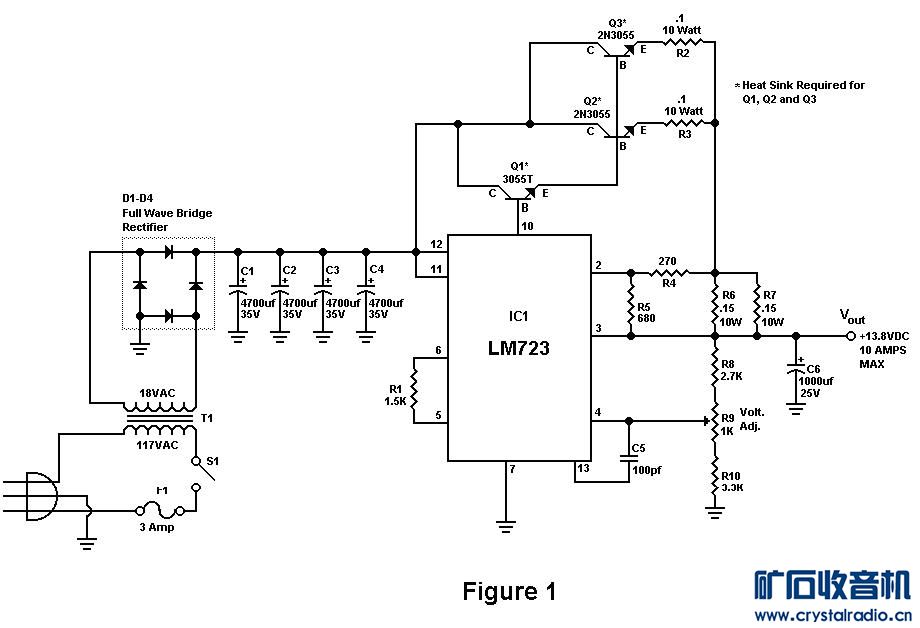

LM358可调电源压降太大。
 楼主| 发表于 2018-9-22 08:53:05 | 显示全部楼层
washu 发表于 2018-9-21 19:15
HP 6632 电源,20V、5A,用了 4 个 MJ15003(还有 4 个 MJ15004)
看看这个电路怎么样。
 楼主| 发表于 2018-9-22 08:54:34 | 显示全部楼层
washu 发表于 2018-9-21 19:05
你那个 MJ4502,Icmax=30A,Pd = 200W  而且还是高增益管,Ic=7.5A 时增益不小于 25,可达 100
理 ...
2N3055换成MJ4502.做2到30伏连续可调。
发表于 2018-9-22 09:34:53 | 显示全部楼层
如果变压器并无多抽头给你切换,以市电 198Vrms~242Vrms 范围计算,则 242Vrms 时变压器输出不低于 40Vrms,输出 2V、20A 时调整管压差 38V,耗散功率 760 瓦,最低限度需要 5 个 MJ4502,还是得保证极其良好的散热的前提下。
如果按惠普 6632 电源的设计,你需要 20 个
 楼主| 发表于 2018-9-23 08:13:11 | 显示全部楼层
washu 发表于 2018-9-22 09:34
如果变压器并无多抽头给你切换,以市电 198Vrms~242Vrms 范围计算,则 242Vrms 时变压器输出不低于 40Vrm ...
变压器自己绕。抽头可以随便加。
发表于 2018-9-24 18:51:23 | 显示全部楼层
 楼主| 发表于 2018-9-26 18:39:30 | 显示全部楼层
bg1trk 发表于 2018-9-21 08:47
您原来的图,主要问题是运放的供电限制了最高输出电压,还有就是调整管驱动“不足”。
运放做的电源性 ...
图中的2DW234.D651B分别用普通稳压6.2伏二极管和达林顿三极管TIP3055代替行不行。

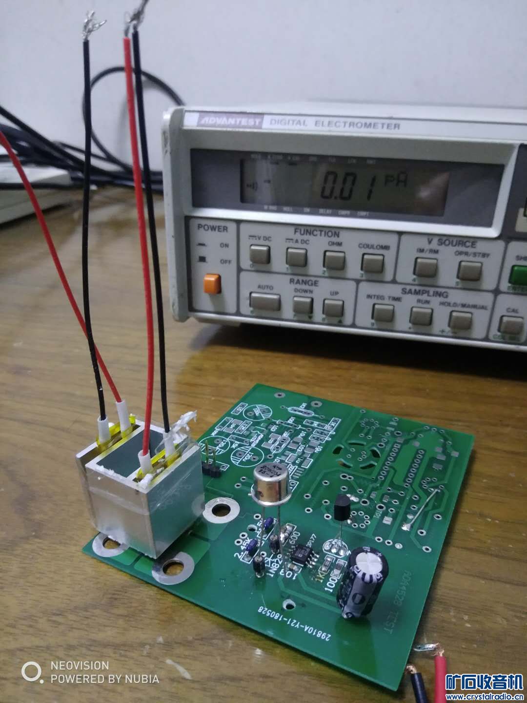

厉害国的 2DW234 很贵的
当然会有人说假货宝上只要两块钱一个(这也比 TL431 贵多了),然而我可以放心告诉你们,我买了一大袋,测试了,想骂人,想骂国,想地图炮。
发表于 2018-9-27 21:05:47 | 显示全部楼层
washu 发表于 2018-9-26 21:19
厉害国的 2DW234 很贵的
当然会有人说假货宝上只要两块钱一个(这也比 TL431 贵多了),然而 ...
意为是那种廉价稳压管,查了查,还真贵。
图片上的意思是用PTC加热片做恒温?稳压管怎么没嵌进去?
发表于 2018-9-27 22:31:15 | 显示全部楼层
bg1trk 发表于 2018-9-27 21:05
意为是那种廉价稳压管,查了查,还真贵。
2DW234 右下角(还有左上)有两个明显粗糙的洞洞   就是我自己打来安装 PTC 恒温铝槽的 为了摆拍才把铝槽拆下来摆一边了。
不过实验结果表明,我就不国骂不地图炮了
发表于 2018-9-28 09:38:31 | 显示全部楼层
washu 发表于 2018-9-27 22:31
2DW234 右下角(还有左上)有两个明显粗糙的洞洞   就是我自己打来安装 PTC 恒温铝槽的  为了摆拍 ...
哈哈,原来是摆拍。
估计是买到了次品或重新打码的李鬼了。
发表于 2018-9-28 12:11:58 | 显示全部楼层
bg1trk 发表于 2018-9-28 09:38
哈哈,原来是摆拍。
估计是买到了次品或重新打码的李鬼了。
这就是我想地图炮的原因了,才几块钱的玩意也要打磨
我不止测试了我能买到的 2DW234,还托网友们找了不少 234,结果都一个鸟样,也就是说很可能都是从一个地方出来的
偌大一个强国,连个正的稳压管都买不到 都是流货
