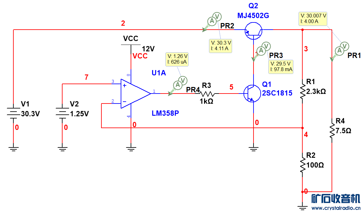

LM358可调电源压降太大。

几个问题:
1,LM358工作电压超过了极限值;
2,若输入/输出压降为3V,LM358输出驱动电流仅(3-2Vbe-Vamp)/1KΩ~1.4mA,若要求输出电流4A,则调整管的hfe值至少应该达到2900才可以。
3,358开环运用,工作在比较器状态,可能引起各种不稳定。建议增加反馈网络。

liiqi 发表于 2018-9-18 12:49
如果交流输入电压大于33V,前面几位朋友说了,可能还是LM358输出驱动电流不够大。再加一级放大试试,如图: ...
加了一个TIP3055反而压降更大了。

达林顿结构的B级加个电阻到VCC,358别用来推管子,应该用来吸收多余的驱动电流

这个图是您自己设计的吗?有几个不太妥当的地方:
1、只用一只推动管,电流放大倍数不足,造成大电流输出电压下降。且推动管8050的参数偏低,有过流烧毁的可能。
2、317做基准源不合适,换成431.
3、过流保护管没加限流电阻,过流保护时相当于2个8050直接短路,有烧毁的可能。

图纸不是我设计的,8050后加了一个TIP3055反而压降更大。

调整功率管用pnp,驱动电流改推动为下拉,做低压差电源更适合
尽量避免功率管在低压差、大电流状态工作,那样放大倍数下降很多,设计时驱动电流要留足充分余量

你用的是 MJ4502 还是 TIP3055???前者是 PNP 管吧?你的兔子上的管子是 NPN 的。
另外按你兔子上的元件参数,这个电源输出电压能调到 30V???????
另外按你兔子上的 ...
虽然图上是NPN但实际用的是PNP。确实就是30伏。3055是以为推动不够加上的实际效果不行。
发表于 2018-9-18 19:15:46 | 显示全部楼层
根据你的兔子参数,理论计算该电源不能输出到 30V,除非 358 的负反馈上臂电阻增大到 2.3k,当然这里建立在你用的是同相放大的负反馈基础上。你的兔子并未标明这一点。
如果是,那么 MJ4502 的 hFE 足够大(最大 100),即使以比较居中的 40~50 来看,Ic = 4A 时,Ib 也就是百毫安级别,第一级的 2SC1815 足够提供这个电流(8050 应该也足够),不需要再增加一个 3055(哪怕增加一个也不应该是 3055 这种管子)。
如果第二级用的是 PNP 管那么有两个接法,我不清楚你用的是上面的接法还是下面的接法,我看你运放供电方式,很可能是这样接的,这样是不妥的,而且 358 电源电压最高 32V,此时显然超出 358 的极限,应该采用上面的电路。
你给出的兔子和参数都是有问题的。

1.功率管,要多个并联,E极串均流电阻0.1~0.2欧再接在一起.最好每个管子在1A左右,这时hFE大概在20~50左右,电流越大hFE就越小,所要驱动的电流越大.电流越大压降越大.
2.按hFE=20算,每个管子输出1A,每个管子驱动电流要50mA,4个管子200mA,同样电流越大,hFE越小的原则,一般商品电源是TIP41类的管子,并且此管还要加一个三极管驱动.
  这样就是三极驱动了,电压会下降的比较多.解决方案,(1)只用二极,那么可以用多个TIP41并联,这样电流越小VCE越小.并且电流越小hFE越大.当hFE在100以上,用LM358是可以驱动的.
(2)用三极驱动,8050--TIP41-功率管. 这时要改供电.8050和TIP41的供电(C极)要更高电压,这路要200多毫安,可以另加绕组...
