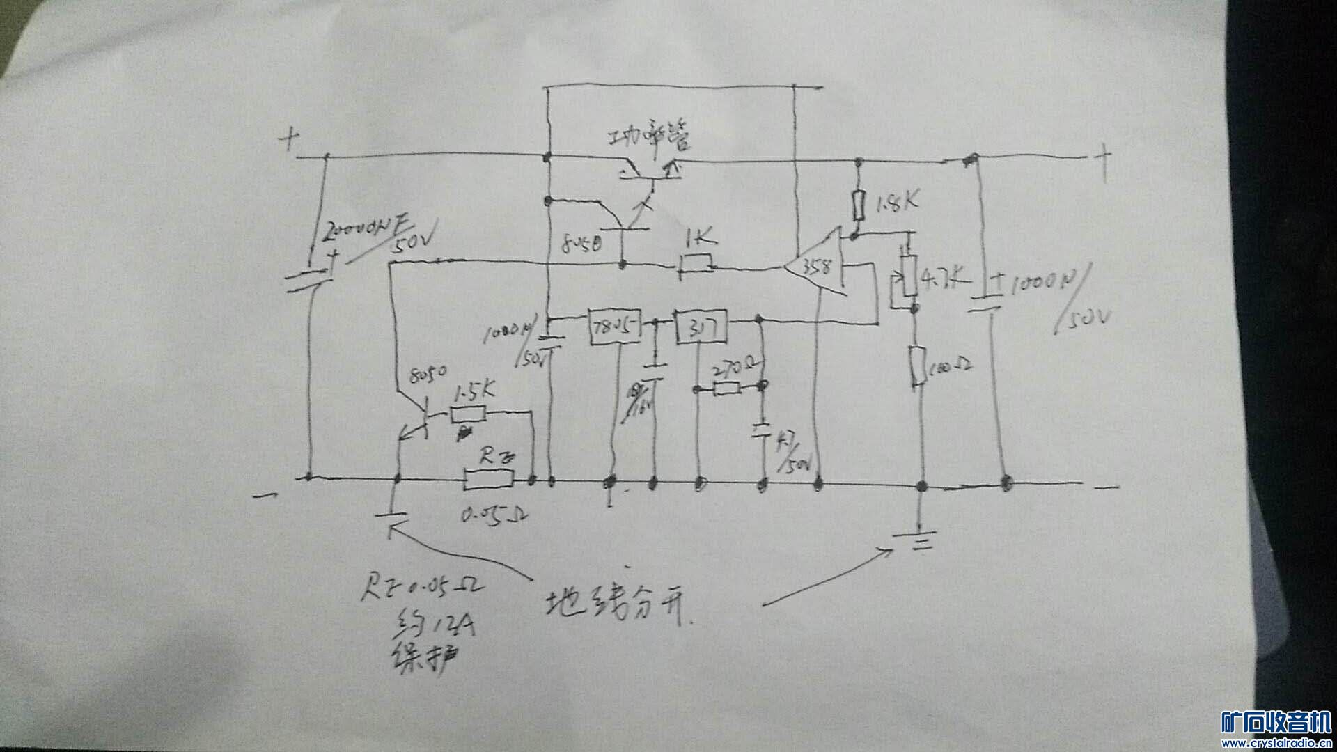

用358做运放做了个大功率可调电源,变压器是2平方双线并绕。现在问题是加负载后压降太大,30伏的电压加4安电流负载以后降到17伏。求高手指导。

看看20000电容2端电压下降是否很多,判断是变压器问题还是电路问题
发表于 2018-9-18 10:10:52 | 显示全部楼层
如果变压器容量足够,次级交流电压不应下降太多,整流后直流电压应不低于33v,这些都正常才能保证LM358工作正常,在此条件下,复合管应有30OO以上的放大倍数,否则输出能力不够,必然失稳。另外要检查电流取样电阻阻值是否正确,过大会进入限流保护状态。

7805没烧毁吗,告诉我什么牌子的。
一般来说,为保证可调电源正常稳定工作,应使用辅助电源为取样放大电路提供工作条件。基准采用TL431更方便简捷。

有没有可能是LM358输出电流不够大,无法使功率三极管达到应有的状态,输出小电流时正常吧?如果是这个问题,还不如采用LM317扩流输出方式。

功率管采用三只MJ4502.

小电流时正常。

给7805供电的电容是50伏220微法。

20000微法电容两端压降1.5伏。可以断定不是变压器问题。

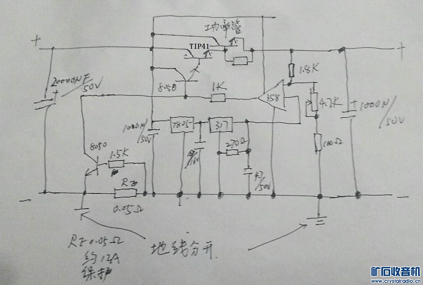

如果交流输入电压大于33V,前面几位朋友说了,可能还是LM358输出驱动电流不够大。再加一级放大试试,如图:
最好把基准换成TL431,否则7805可能扛不住,LM317的稳定度或许不如TL431。

只把317换成431就行吗?

我也觉得是358输出电流不够,

你可能没有看懂我所说的。
现在的问题不是换7805或317就能解决的,这只是为了元件的安全起见建议的,与你的这个电源带负载能力差关系不大,主要问题应是358的驱动能力不够。
