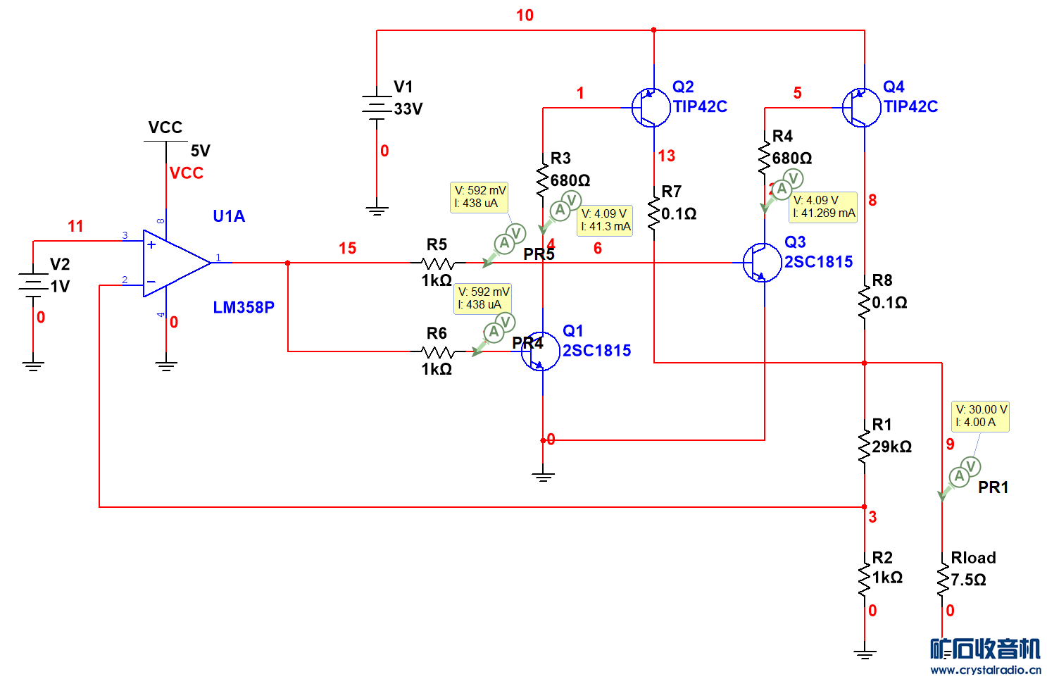

LM358可调电源压降太大。

发表于 2018-9-21 08:47:34 | 显示全部楼层
陌上农夫 发表于 2018-9-21 08:14
台友给个电路图吧。723的。
您原来的图,主要问题是运放的供电限制了最高输出电压,还有就是调整管驱动“不足”。
运放做的电源性能还是挺不错的,把运放的供电改一改,下面这个图比较简单,而且是恒压恒流,不会像723那样过流就“停机”。
运放做的电源性 ...
谢谢一区台友,我想做的电压高点,电流大些。

发表于 2018-9-21 11:56:37 | 显示全部楼层
客气,呵呵,723功率可以做20A多没有问题,可以网上直接买PCB套件做,方便还省心,洞洞板麻烦,73送给你!
发表于 2018-9-21 12:36:28 | 显示全部楼层
高点是多少,大点是多少?你首先要制定目标,然后根据目标选择各级放大管。比如你的 MJ4502,hEF 其实蛮大的又是 PNP 管,前级一个 2SC1815 也能提供不小电流了 --- 但是要注意两者除了 Vceo 还有 Pd 限制,都不能超过最大值。
358 做电源非常普遍,没有说什么 358 不能做电源必须用 732 这种破事。甚至商品电源也普遍使用通用运放来做,反而罕见用 732 这种专用 IC(反正我没见过),而且 732 早已停产,制造商也已不存在(被德姨并购了)。
话说我前面不是贴了一个用 358 和你那个 MJ4502 的图么,你的电源到底要设计成多高电压,最低又是多少,电流又是多大,等等,这都必须有个章程才行,否则以及你希望变压器是什么样子,等等。我贴那个图是可以用单一绕组单一电源供电的,但输出不能从 0V 调起,这是否满足你的需求,都事先要有所目标。
做好目标计划之后,根据目标选择合适电流、功率、hFE 的管子,然后设计好电路结构,最后计算一下或仿真一下不会超过器件额定值。
 楼主| 发表于 2018-9-21 16:17:28 | 显示全部楼层
washu 发表于 2018-9-21 12:36
高点是多少,大点是多少?你首先要制定目标,然后根据目标选择各级放大管。比如你的 MJ4502,hEF 其实蛮 ...
30伏20安够了。
发表于 2018-9-21 17:51:25 | 显示全部楼层
20A,呵呵,500W输出,600W变压器,5只TIP3055(最好用2SC5200)才够
发表于 2018-9-21 19:05:18 | 显示全部楼层
你那个 MJ4502,Icmax=30A,Pd = 200W 而且还是高增益管,Ic=7.5A 时增益不小于 25,可达 100
理论上只要不超过耗散功率,1 个管子就够你用 我不知道你设计电压是固定 30V 还是可调,范围如何...所以不知道调整管最大耗散功率,这个只有你自己清楚。
