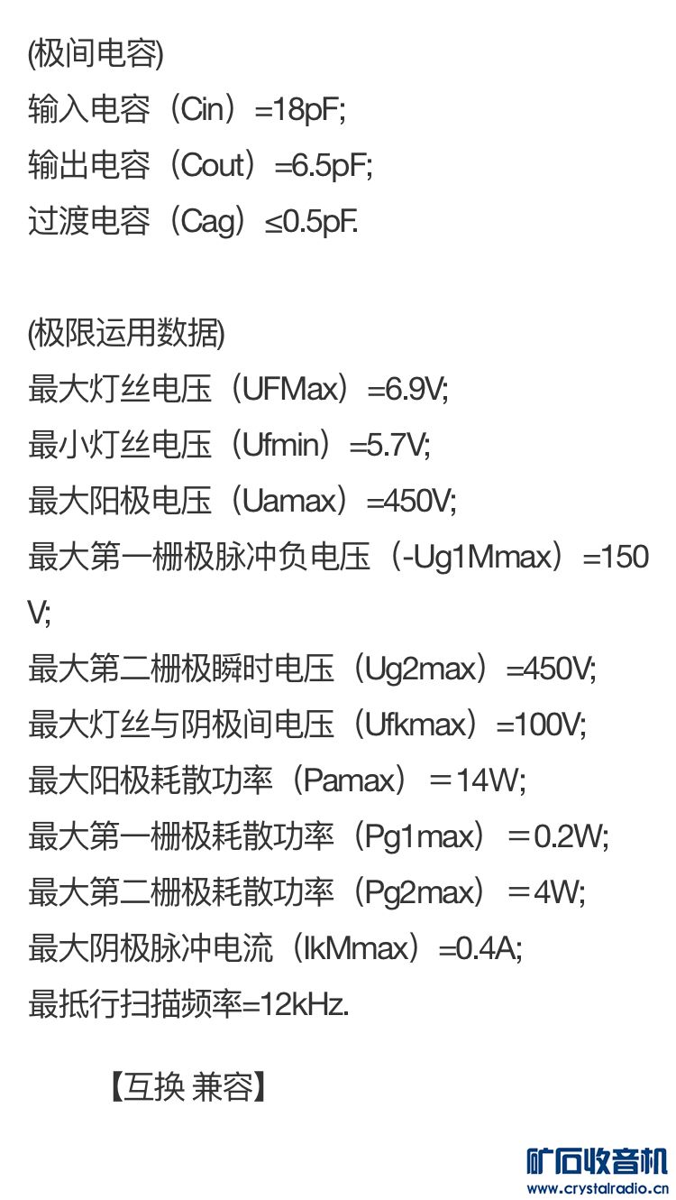

发表于 2024-10-25 13:14:36 | 显示全部楼层
6p13p电子管参数截图:

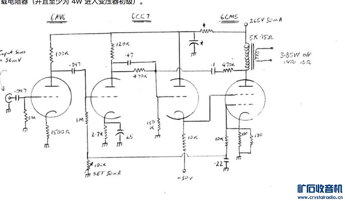

发表于 2024-10-25 21:16:58 | 显示全部楼层
院长在帮我们看看 这2个推挽的图有什么特殊的地方
 楼主| 发表于 2024-10-25 21:27:37 | 显示全部楼层
上图是标准的长尾+超线性推挽,下图是SRPP单端,或者叫单端推挽吧。这种电压利用率较低,好处是输出牛不通直流。
