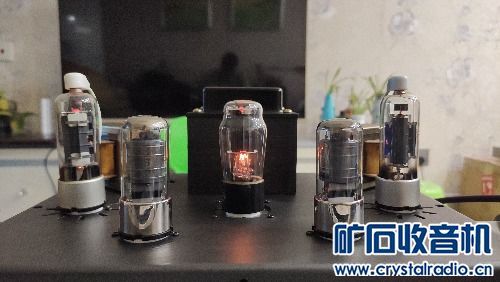

朱老师您好!交个作业,6P13P推挽初制完成,集成差分抄了坛里一位老师(天线迷)的。固偏反馈,电牛小,屏流暂调40mA,绕输出时忘了超线性抽头,帘栅串个180Ω接屏极,屏压465V,功率比以前买的6P6P、6P14套装大。高中低很好,动态也可以。 IMG_20220407_203423-1649334924342.jpg

根据帖子里面的描述,你采用的是三极管接法。如果是固定偏置的话,这个参数应属于甲乙类推挽。理想的最大输出功率应该是接近30W,即使考虑到输出牛的效率,输出功率也应该是大于25W。肯定比6P1、6P6P之类的推挽功率大得多,这级别得去跟6P3P的推挽相比较。
但是我猜你的输出功率应该是没有发挥到极致,原因是推动级的增益不足。
三极管接法,按照你的屏压和屏流,栅负压应该在大约65V以上吧,要想推满,假设输入信号的峰值是0.7V,则需要推动级有近100倍的放大量,这么强悍的需求,一个双三极管是无法办到的。
不过,不需要那么大的功率储备时,这样听听也不错。

多谢老师的肯定!前置电路如下,不知放大量如何。普通的搭配   不一样的声音  6S6 推挽功放

你的推动如果也是用运放结合三极管的话,可能也差不多够了,没细算。

那学生心里就有底了 没技术不好意思发帖。还好在涨前存了一些 13真的好玩。就是配对麻烦一点。
