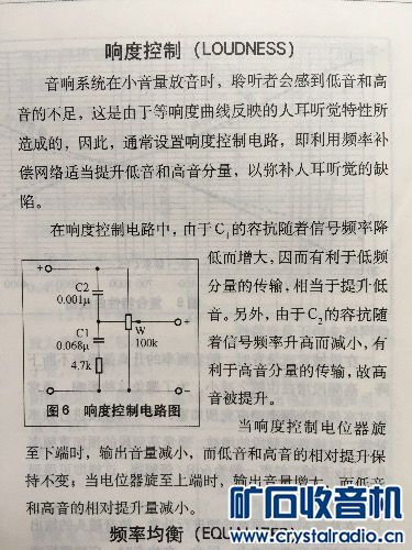

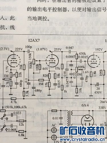

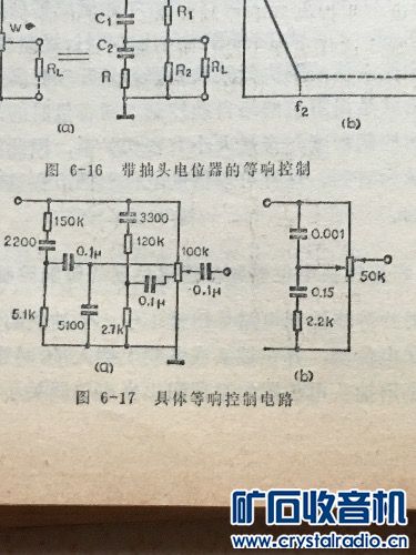

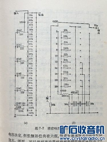

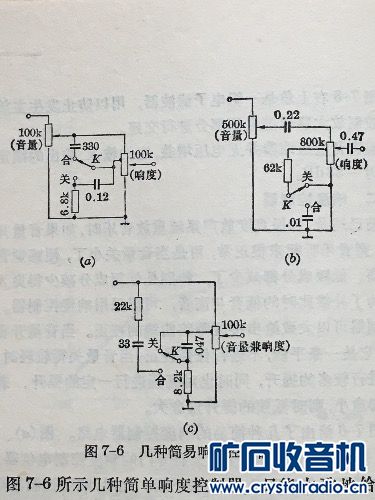

星黎飞 发表于 2018-9-5 20:40

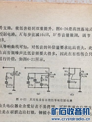

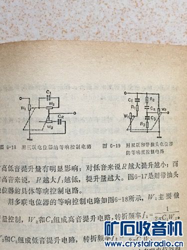

麻烦47#层主提供一个【电子管等响度】电路图为盼!
看看这些~~
发表于 2018-9-6 15:59:57 来自手机 | 显示全部楼层
zhke 发表于 2018-9-6 15:46
看看这些~~
还有这些~~~~~

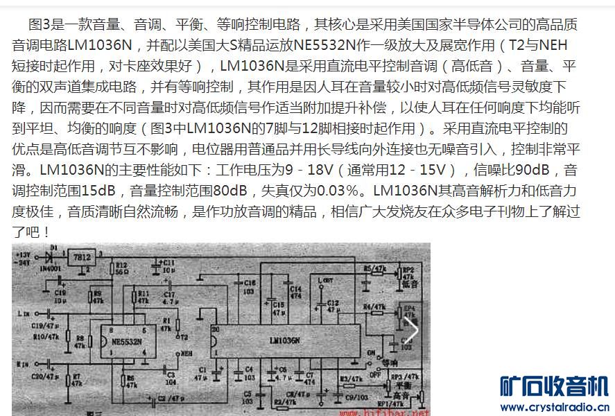

zhke 发表于 2018-9-6 15:59
还有这些~~~~~
谢谢层主提供的各种【等响度电路】。
音调电路LM1036N里就附带有【等响度电路】。
发表于 2018-9-7 14:17:34 | 显示全部楼层
星黎飞 发表于 2018-9-7 14:07
谢谢层主提供的各种【等响度电路】。
这个好是好呀~
不过有孛于简洁至上的小机啊~
另外不怕大佬们说是石头声呀~
 楼主| 发表于 2018-9-7 14:31:24 | 显示全部楼层
zhke 发表于 2018-9-7 14:17
这个好是好呀~
不过有孛于简洁至上的小机啊~
把LM1036N接电子管功放就是:【胆】里长个【石头】,听出了胆味儿,又有石头味儿,【胆结石】啊!
